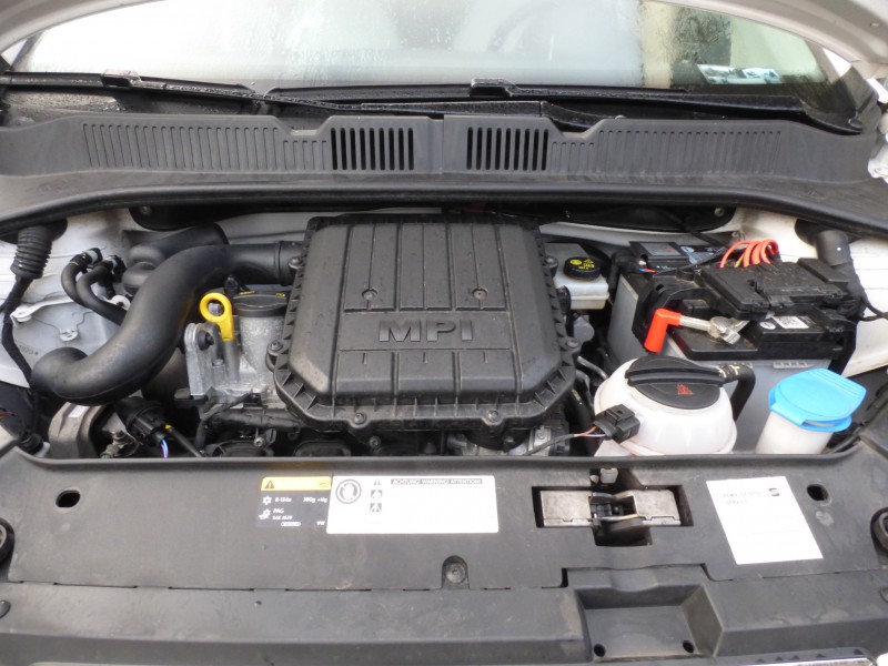

Ja dat scheelt, na 2,5 jaar is de motorruimte nog best schoon, alleen af en toe het zichtbare stof vrij maken

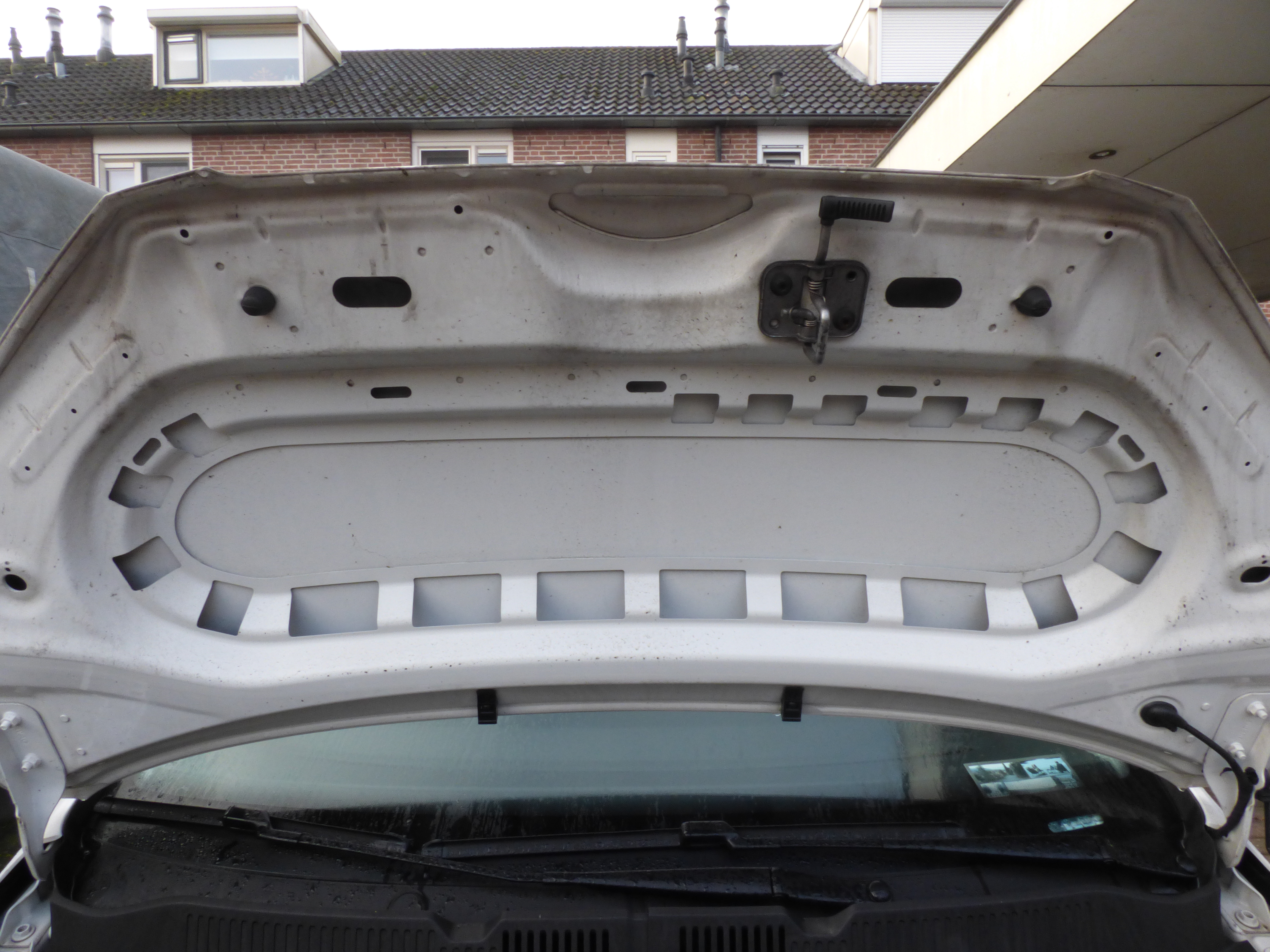

Vandaag de rubber afdichtingsstrip geplaatst. Hierbij wat foto's, waar je kunt zien hoe vies de motorkap aan de binnenkant wordt. De strip sluit goed aan op de motorkap, zodat in ieder geval het grootste deel (waar met name de grote vierkante 'gaten' zitten van het frame), gevrijwaard wordt van de pekelnevel die 's winters anders overal lekker zout achter laat op plekken die je niet meer kunt bereiken.
Hierbij wat foto's:
Hierbij wat foto's:

Heb jij dat gedaan? Lijkt me nogal een kleverige laag te geven, waar ook weer vuil aan blijft kleven. Overigens, voordat je dan gaat tectyleren, zul je eerst met een hogedruk spuit alle vuil moeten zien weg te krijgen en de boel heel goed laten drogen. Anders tectyleer je over het reeds aanwezige vuil heen, en krijg je juist een averechts effect. Een klusje voor in de zomer, als het zonnetje de motorkap goed kan laten drogen, lijkt me dus.Touchwood schreef:Om de puntjes nog op de i te zetten zou ik de holle ruimtes van de motorkap via die gaten ook nog behandelen met een dunne ml-tectyl.

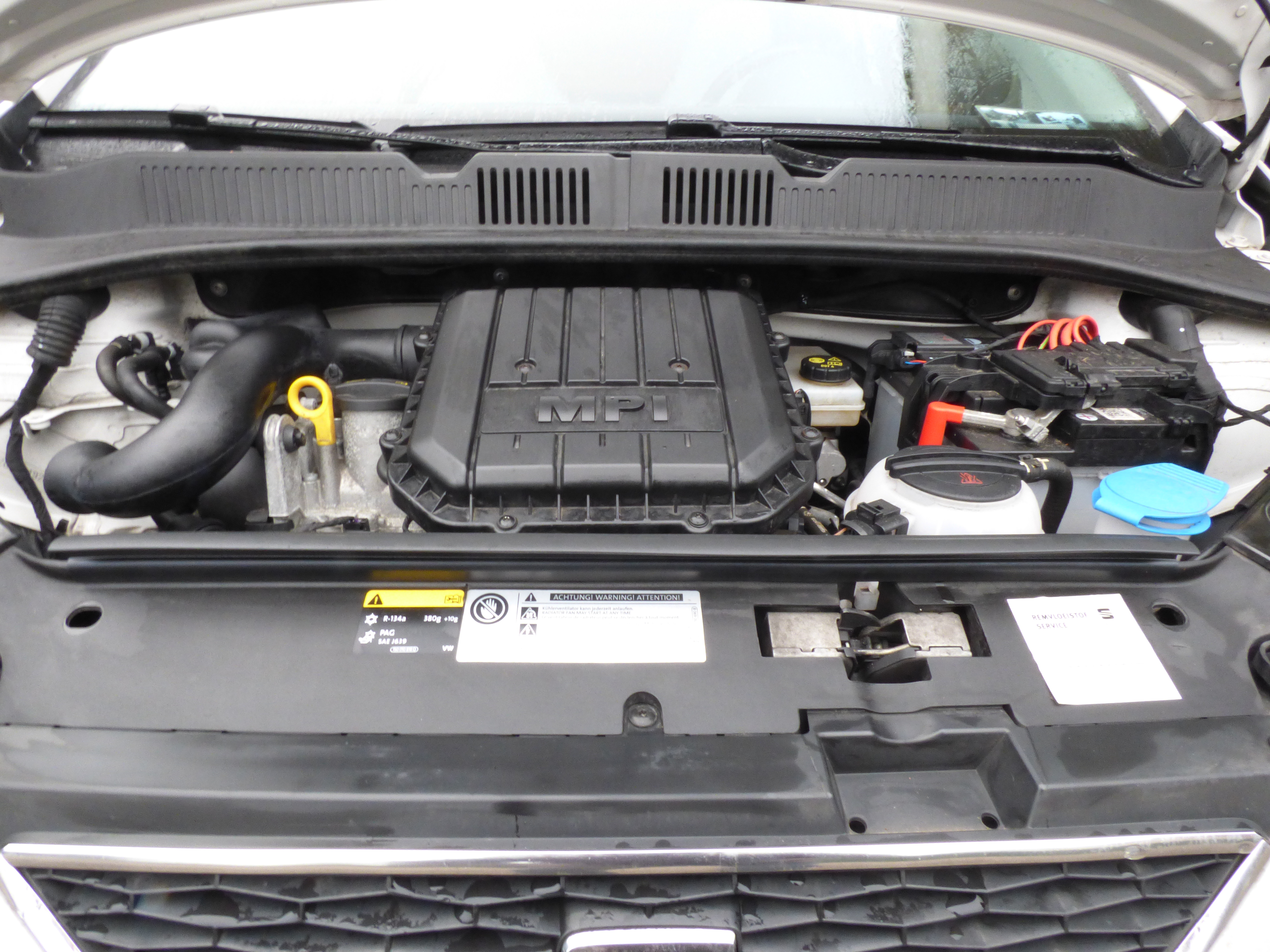

Na een week rijden, met veel nattigheid en viezigheid op de weg, vandaag gecheckt of het effect heeft gehad. Nou, het scheelt enorm veel!Xanderv schreef:Ik ben benieuwd of het effect heeft, ik ben bang dat het meeste toch nog via de onderkant en grill naar binnen komt maar laat het vooral weten
Waar anders de binnenkant van de motorkap na één rit op de natte wegen al helemaal vies was, zie je nu na een hele week dagelijks rijden nog slechts enkele spetters aan de zijden waar het rubber niet zit. Beslist de moeite waard dus! Ik ben er heel tevreden mee.
