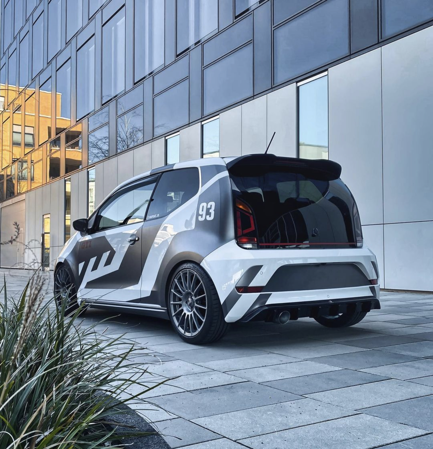

Nice! Benieuwd naar het eindresultaat
Re: Re: Velgen Topic!
Bericht door Tom Westendorp » za 26 mar 2022, 08:06
Mega dik wiel!

Nice wheels.

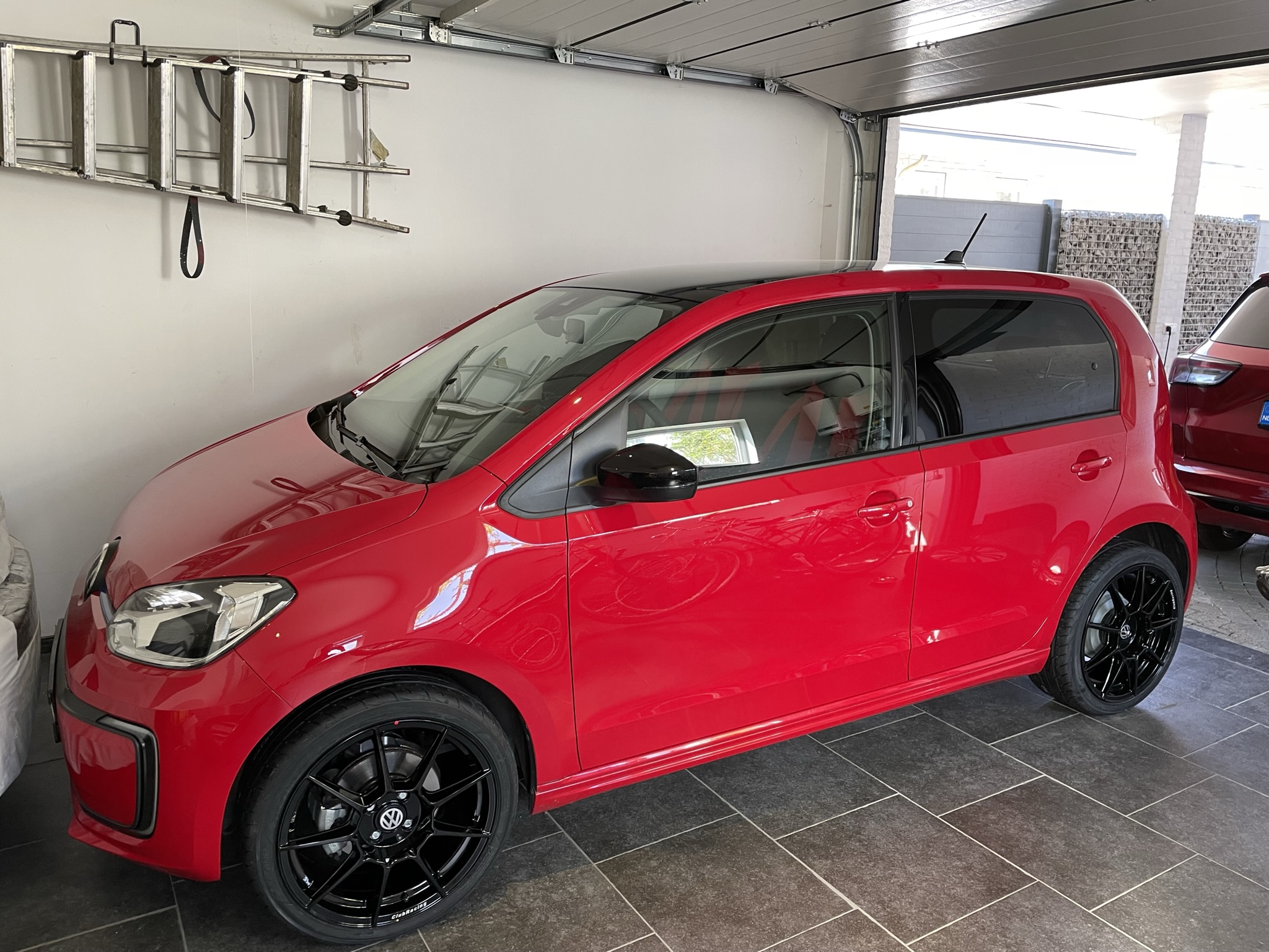

Na de E-Up gekocht te hebben moesten er bij mij andere velgen komen.
Dus hier even mijn bevindingen delen.
Vind de GTI velg wel mooi maar die heeft te weinig draagvermogen voor de E-Up.
En die zijn met ca 11 kg ook vrij zwaar.
Dus op zoek naar andere 17 inches die licht zijn en hoogglans zwart.
Want dat zijn toch de eisen.
En ja ik weet het: niet zo efficiënt, maar ja het (mijn) oog wil ook wat. En over smaak valt niet te twisten…….
Uiteindelijk op deze Autec (Cl)Upracing uitgekomen.
Ze zijn met nog geen 8 kg ongeveer net zo zwaar als de originele Blade en de 17 inch OZ Ultraleggera.
En in hoogglans zwart.
Daarbij een 205/40/17 band die komt het dichtste bij de 165/65/15 qua afrolomvang.
Een Yokohama Advan Fleva met slechts 67DB in tegenstelling tot de 68DB van de originele Goodyears.
Wel echt krap aan de voorkant met de schokbreker aan de binnenkant met 7,5J met ET38.
Past ook net binnen het spatbord voor, van achteren is nog zeker 5-8mm extra plek voordat je aan de buitenkant gelijk met de spatbord rand zit.
En ja eigenlijk moet ie lager maar daarvoor is het comfort me toch te belangrijk.
Bij de korte wielbasis gaat dat toch al gauw stuiteren.
Vind het wel super mooi uitzien trouwens maar dan liefst wel meer verlaging dan je alleen met veren bereikt.
Dus eerst even zo. En ja de zwarte boutjes zijn besteld.

Mooie velgen. Ik vind de zwarte stukken van mijn upsilon velgen ook het mooist. Vooral bij het poetsen ;)
Verlagen lijkt mij ook niet goed voor het comfort maar gegeven dat bij een e-up de batterij aan de onderkant zit ook minder veilig.

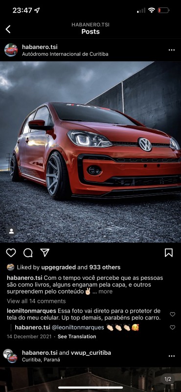

Ik denk dat ik 15x8 ET20, 25 wel heel gaaf vind… nu nog opzoek naar iets wat hier op lijkt…
Ben in gesprek met de Braziliaan die deze setup rijdt, en heeft niets veranderd aan de voorzijde. Alleen 8mm spacers achter.
Het merk is Giza wheels.
Anders ben ik zeer ZEER groot fan van 3SDM.
Die koplampen kan hij trouwens bouwen, 700 euro voor de set 😜

8JET20 komt wel erg ver naar buiten, is nog 21mm meer naar buiten dan de 7,5JET35 waarvan ik dacht dat een beetje de Max is qua gelijk komen met de spatbordrand aan de buitenkant.
Binnen bij de demper heb je iig geen problemen hiermee.
Ziet er wel heel gaaf uit ben een fan van concave velgen :dance:
