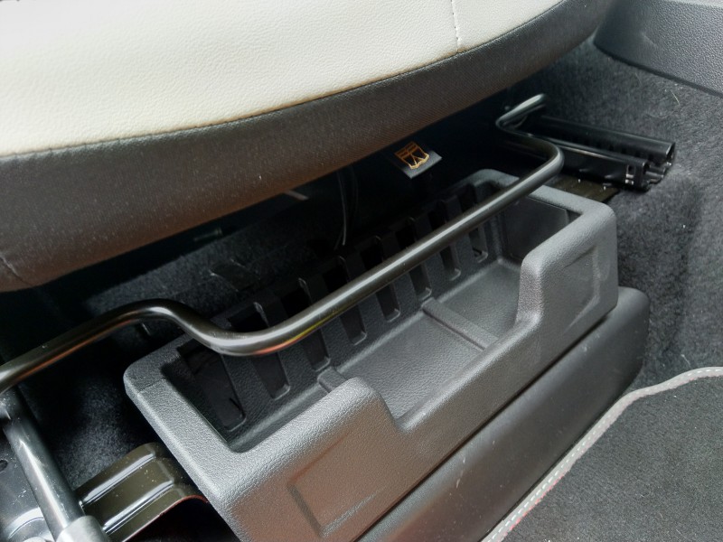

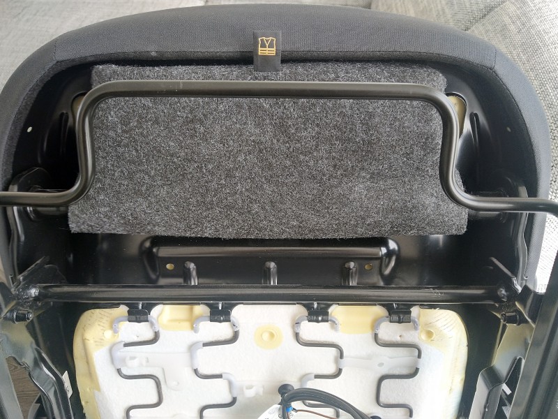

Inmiddels heb ik de opbergvakken voor veiligheidsvesten geplaatst.
Berichten: 2837
Re: Arjan's Up TSI R-line
Bericht door Autheo » za 29 feb 2020, 14:18
Wat een praktische oplossing voor de veiligheidsvesten! Heb je misschien info over het onderdeelnummer en de kosten?
Berichten: 280
Bericht door Arjan-tsi » za 29 feb 2020, 15:10
Onderdeel nummer is 5ja881507a en was €9,50 voor twee stuks

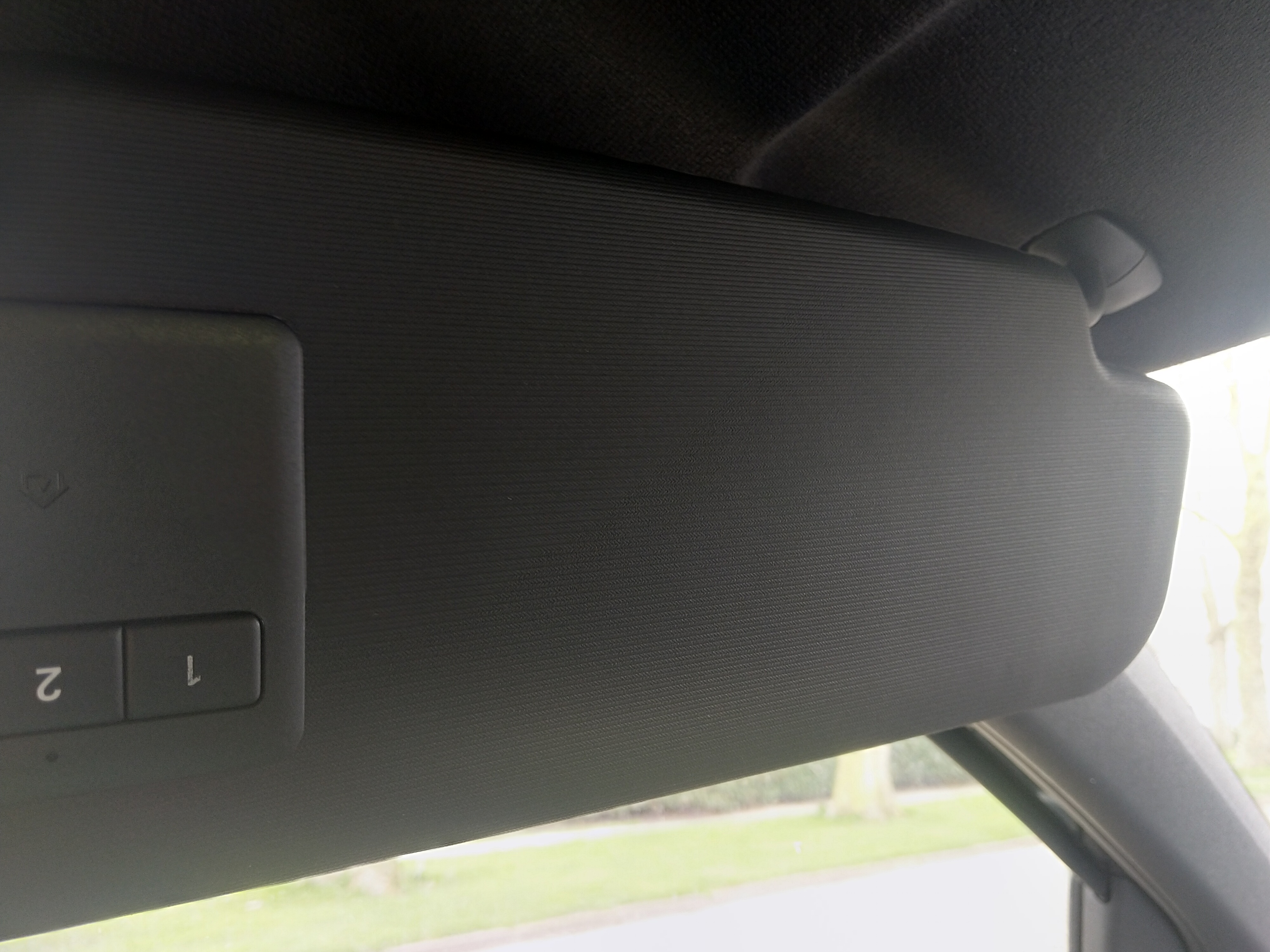

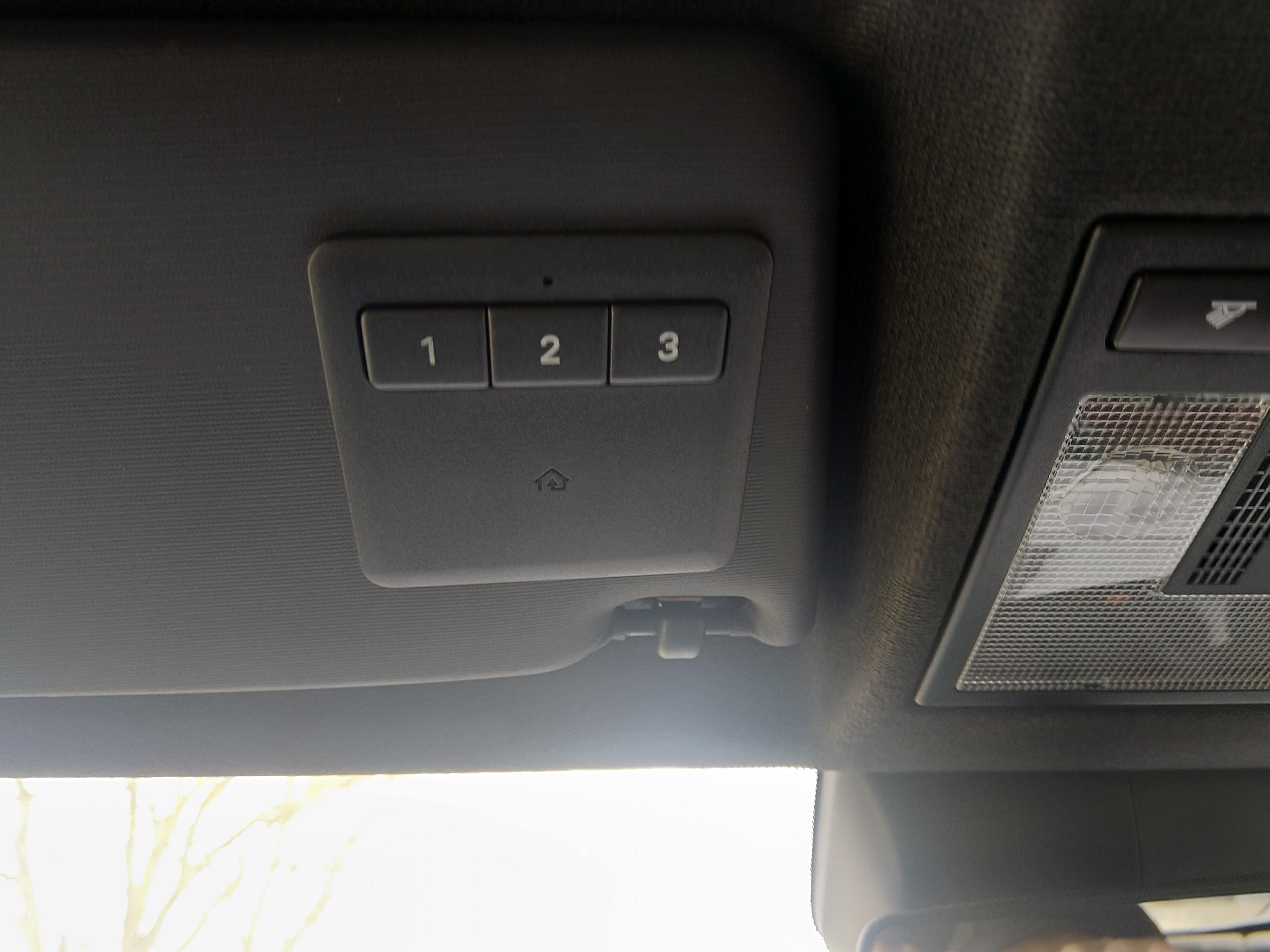

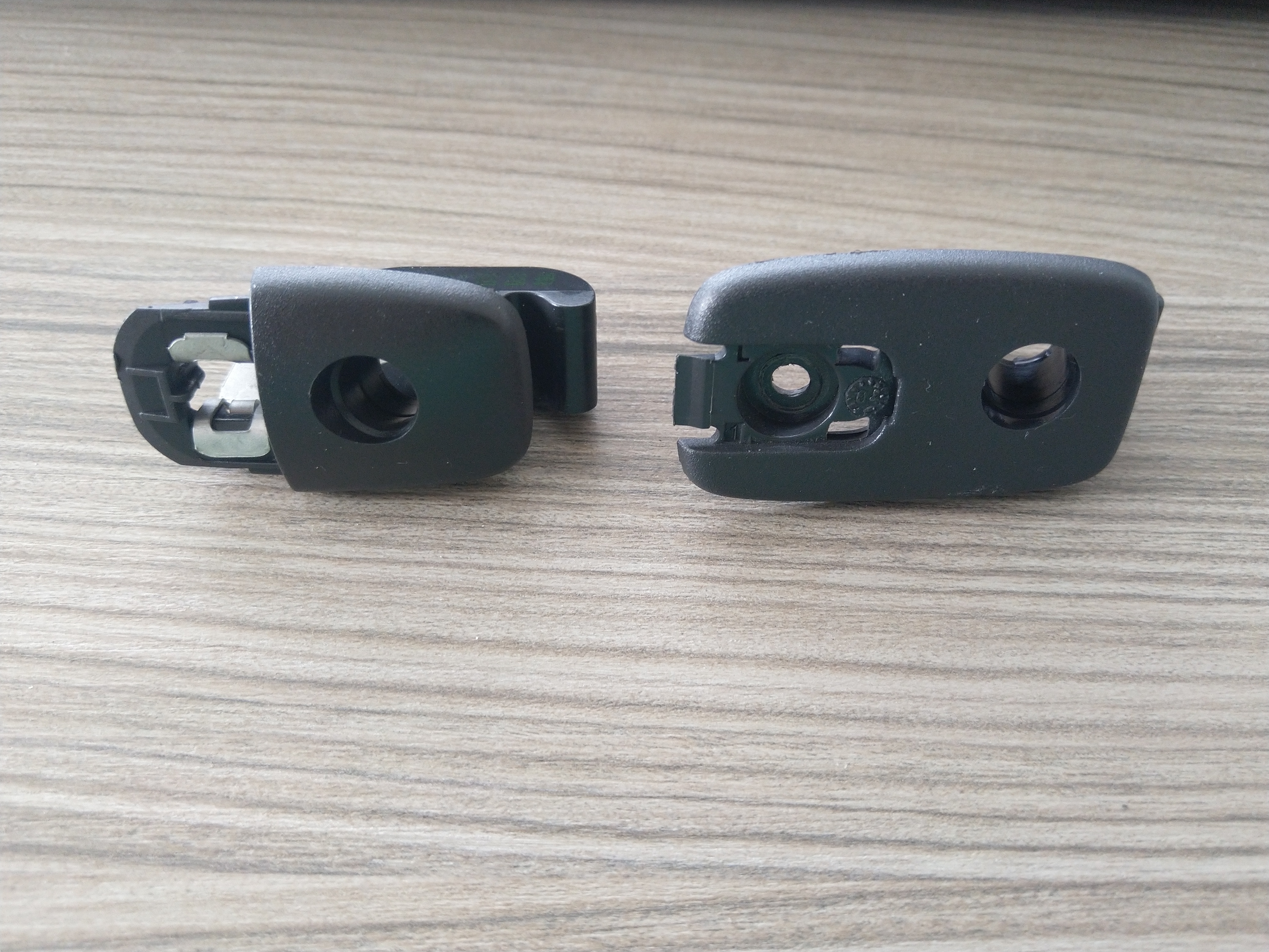

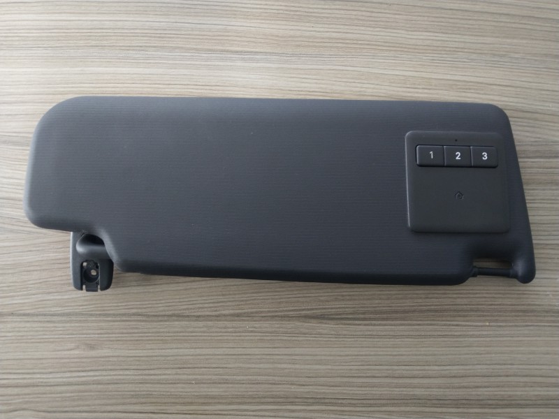

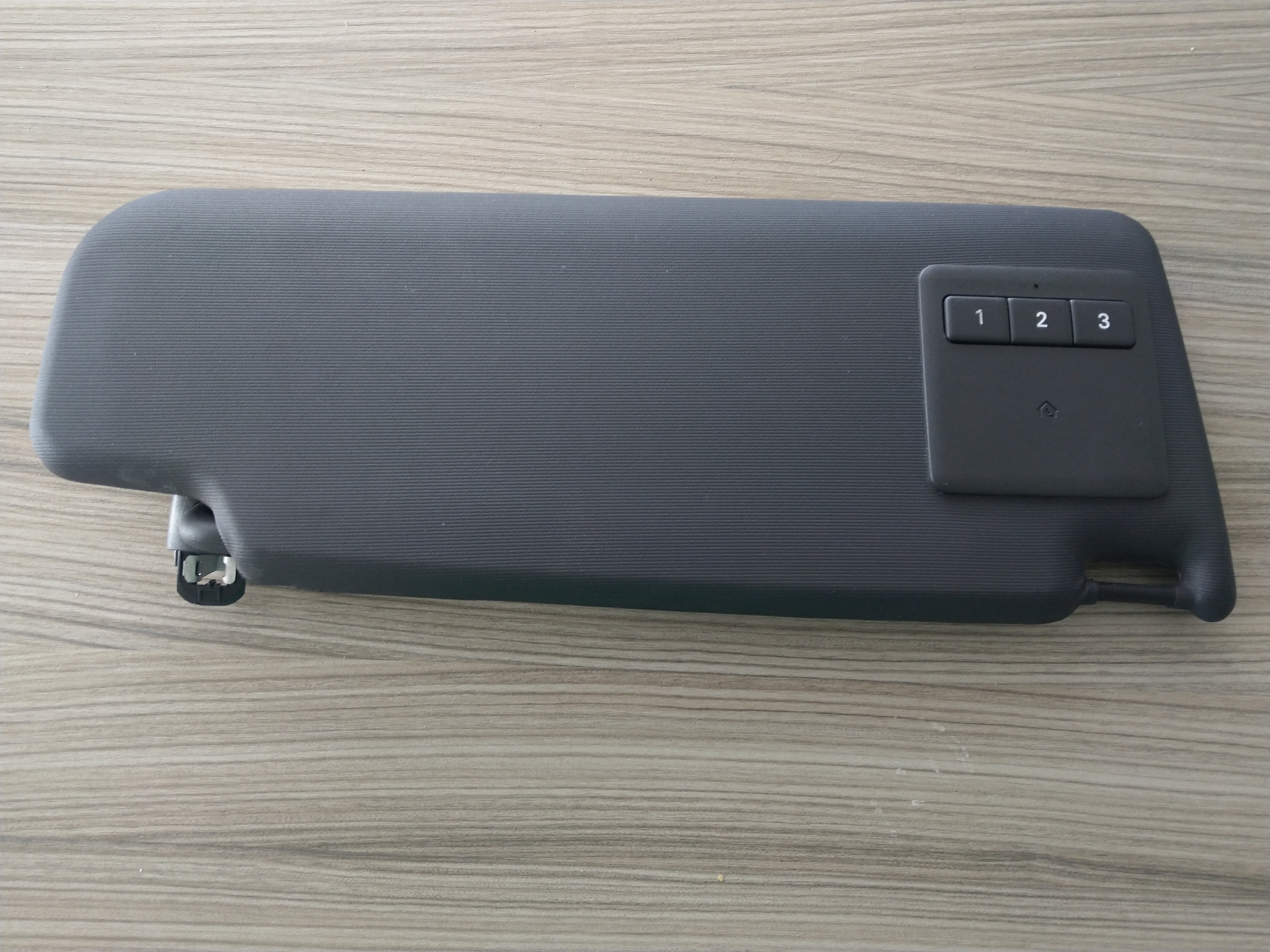

Op een Engels forum kwam ik erachter dat de golf 6 en de VW up de zelfde formaat zonnekleppen hebben.
En aangezien ik nog een golf 6 uitschuifbare zonneklep heb liggen met homelink is het hobbyen weer begonnen.
Alleen de bevestiging is anders dus die moest ff veranderd worden.
De homelink zonneklep
Een up zonneklep waar ik de bevestiging van nodig heb
De verschillende bevestigingen
De homelink klep met de juiste bevestiging
En gemonteerd
Alleen als ik tijd heb nog ff 2 draadjes aansluiten en dan werkt hij
