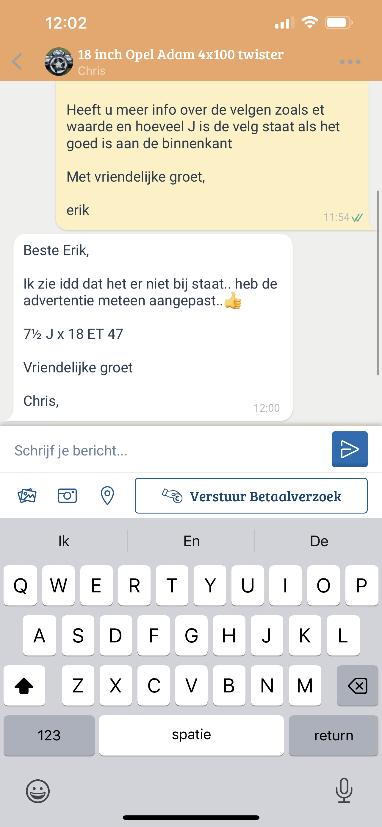

Gaat dit passen op een up? Naaf zal iets af gedraaid moeten worden. En welke banden maat is aan te raden?

Naafgat zal iets uitgedraaid moeten worden, naaf zelf niet afdraaien, de ET is al aan de hoge kant.
Ik denk dat je met een spacer moet gaan werken, icm een 205/35R18 band.
Het word wel passen en meten, en met zulke sloffen moet je de auto ook fatsoenlijk verlagen anders is het geen gezicht.

18” onder een Up? Dat gaat behoorlijk stug worden. Heb een keer gereden met een Up die op 17” stond en dat voelde al aan als een stuiterbak

Ligt ook erg aan het onderstel. Ik rijd in de zomer met 17 inch, winter met 16 inch, icm een AP schroefset. Ik merk nauwelijks verschil.
18 inch is wat mij betreft ook iets teveel van het goede.
