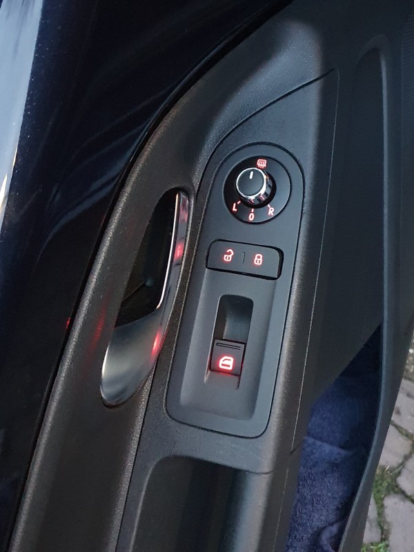

De bestaande raam schakelaars in de UP hebben wel aansluit pinnen voor verlichting, en de pads voor de led zijn zelfs voorzien op het kleine printje in de schakelaar. Dus je kan er zo een led op solderen!

Omdat deze raam schakelaars de grote stroom van de motoren direct schakelen kun je deze niet simpelweg vervangen door die van bv. een Polo want die schakelen aan signalen die naar de BCM gaan (en die stuurt de motoren).
Het slot schakelaartje heb ik van een Transporter gebruikt en de mirror knob van een Polo.

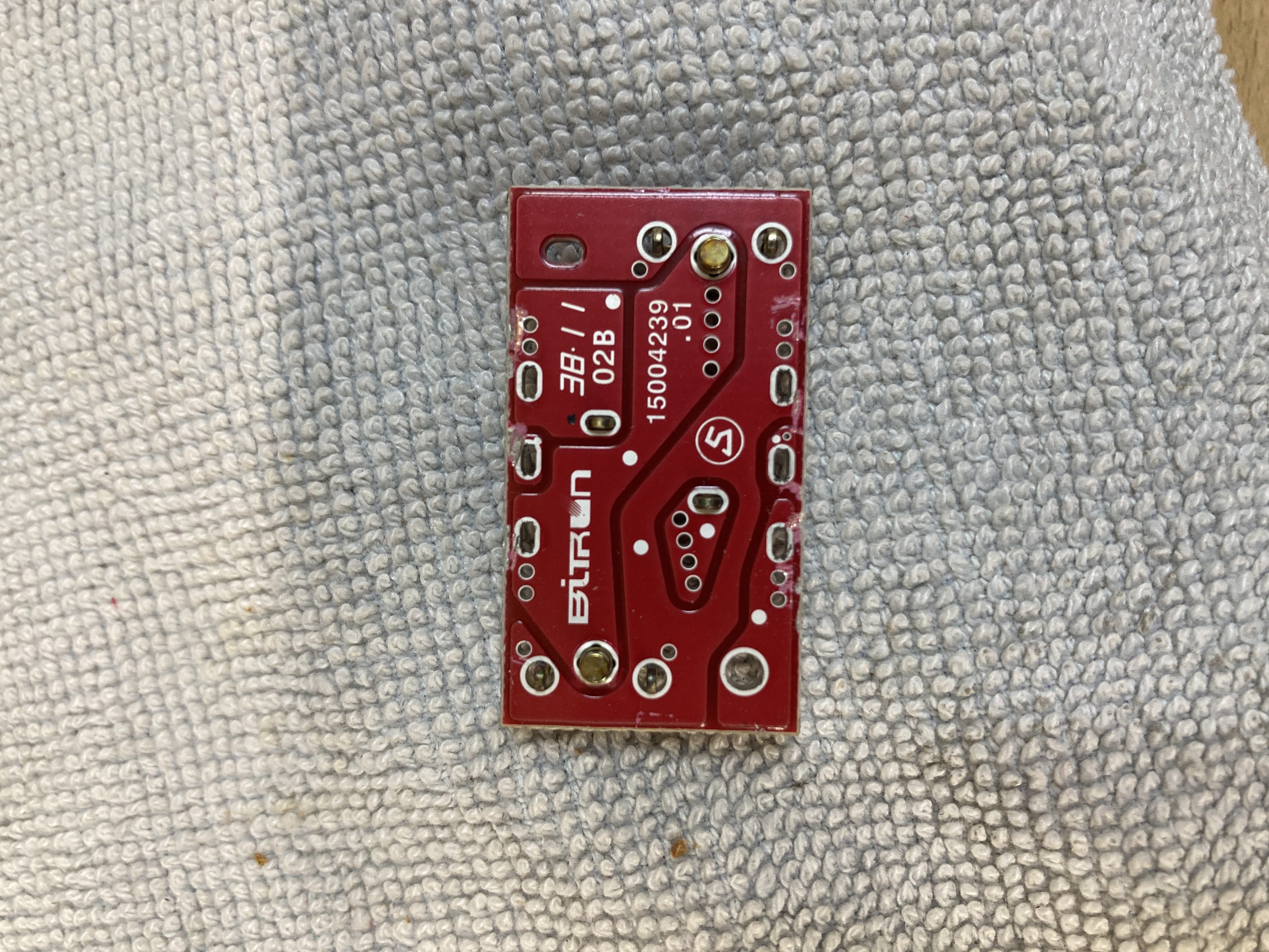

i stripped a windows switch to investigate led position but cant see any pad area for the LED :(
Help ;)

Ik heb originele UP schakelaars gebruikt. DIe *moet* je hebben omdat ze zo gemaakt zijn dat ze direct de grote stroom voor motoren kunnen schakelen, en er is ook ruimte voor de verlichtingsled voorzien.
Deze led en weerstand moet je dan erop solderen.
Golf/Polo/etc. schakelaars kunnen die grote stromen niet schakelen. Die schakelen alleen signalen richting de BCM>
Ook heb ik draden aangelegd naar beide deuren voor het verlichtingssignaal (afgetakt van lichtschakelaar)

Ok en als je naar de foto hierboven kijkt, die schakelaar heb ik ook. Maar ik kan geen plek ontdekken voor de led.
Of had jij een andere schakelaar?
Tevens is dit de onderkant vd print, kan je aangeven waar led en weerstand moet komen?

Hi Bonny
this is my rough Guess on how it was done as LED has to be at bottom of light tunnel in switch.

Here is picture of my switch with led and resistor:
And yes you have to switch to button topside for one from Golf/Polo/Passat or similar because they are transparant and the original topside is not.
Rgs Bonny

805 smd resistor 470 Ohms.
1206 SMD 2v, 20ma Led.
do the above parts look ok ?
Sorry just want to get right parts but can only see 71 on your resistor so guessing 471 ohm marking.
And resistor looks to be fitted downstream on negative side if my eyes are working.
Switch Pin 4 for lighting power .
