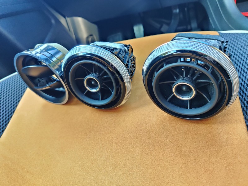

Weer even een update van mijn kant. Bezig geweest om de Audi luchtroosters te monteren in m'n auto.
Ik had de luchtroosters al eerder in huis dan ik m'n auto in bezit had dus het begon wel tijd te worden, ik heb de auto inmiddels al ruim een jaar...
Helaas het is het mij tot nu toe nog niet gelukt. De ruimte waar het rooster in moet komen is toch echt te ondiep naar mijn inzicht.
De roosters hebben eerder al in een andere Up gezeten en zijn door de vorige eigenaar al op maat gemaakt.
Ik krijg het echter niet voor elkaar, het lijkt mij niet dat mijn dashboard anders is, de auto waar ze uit komen was ook een facelift Up.
Kan iemand mij helpen / tips geven voor de montage?
Dank vast!

je moet de buizen van je dashboard even een beetje warm maken en dan de roosters met enige kracht erin duwen.

Idd bij mijn facelift passen ze wel en zien de originele er hetzelfde uit als bij jou.
Ze zijn idd iets langer en moeten dus ietsje de buis induwen. Warmmaken helpt dan natuurlijk.
Bij mij hielp wat afwasmiddel al om hem erin te duwen.

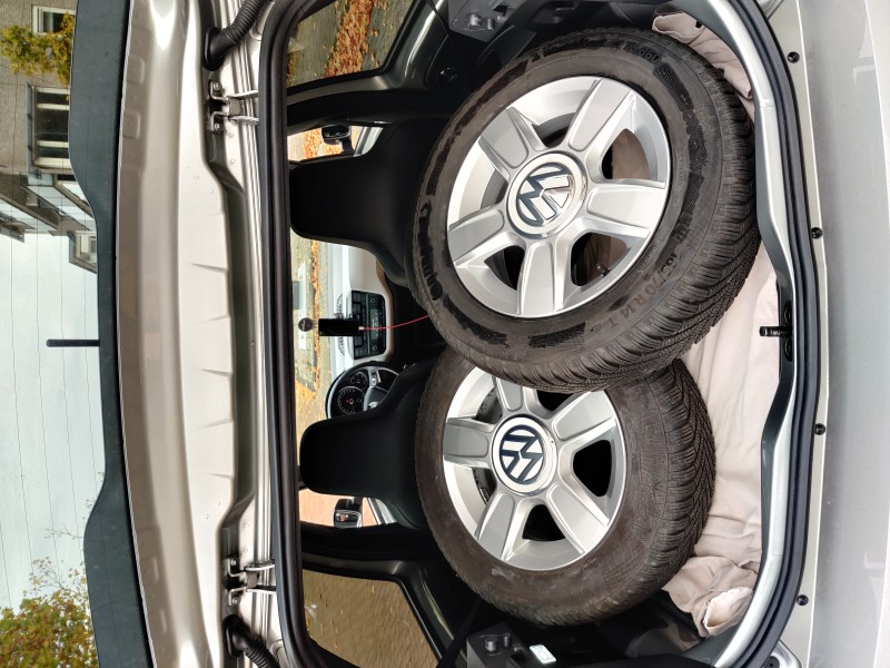

Vandaag een gebruikte winterset opgehaald voor de Up. Zo hoeven de polygons niet de pekel door.
Ben benieuwd hoe het gaat staan van 17 naar 14 inch :mrgreen:

Met dit weer kun je ze gewoon in de garage laten liggen :lol:

Ach de beste raad is voorraad 😁

Heb je de luchtroosters erin of liggen die ook weer bij de voorraad :whistle:

Ze zitten er in hoor:)
