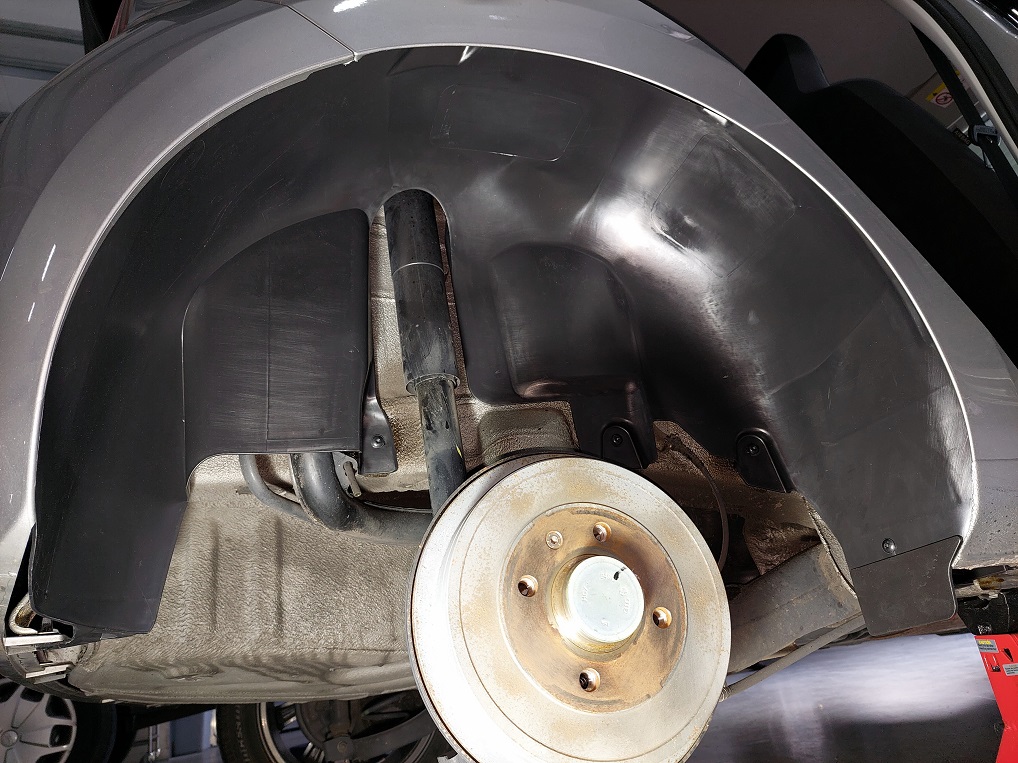

Modderkuipen bij de achterwielen.

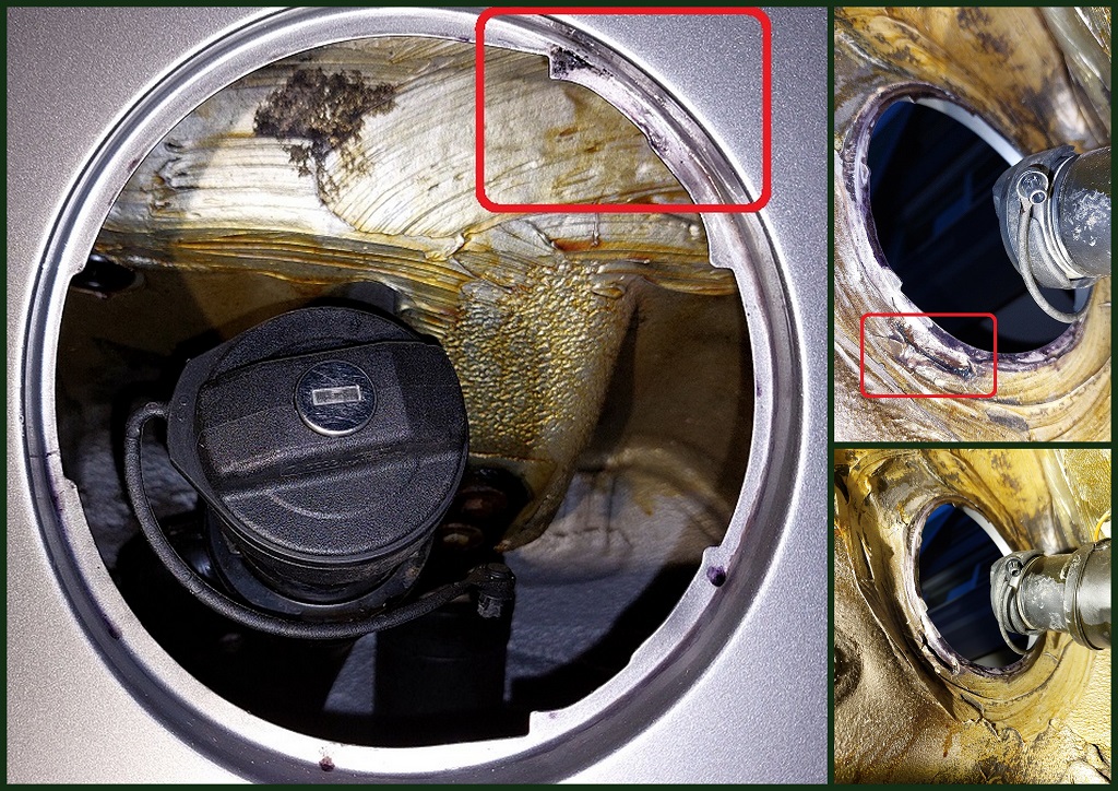

Man o man wat kwam er een enorme berg zand uit de wielkasten toen ik ze schoon spoot met de hogedrukreiniger in de wasbox en later nog met het luchtpistool van de compressor. Het zand bleef maar komen. Echt blij dat ik de modderkuipen erin heb gemaakt.
Echter had ik achteraf eigenlijk 1 ding anders moeten doen; even de tankklep uitnemen om de boel nog wat beter te kunnen inspecteren. Ik heb de wielkast bij montage van de modderkuipen wel even extra beschermd met wat Tectyl Amber, maar voor het mooie hadden eigenlijk die tankklep en tankkom er even uit gemoeten om het nog beter schoon te maken en extra te beschermen. Maar dat is achteraf ... Hier een fotootje van tijdens het Tectyl spuiten;
Ik zit er nog aan te denken om binnenkort de wielkuip er weer even uit te halen en alsnog de tankkom eruit te halen en de boel nog even extra na te behandelen. Want als het even kan wil ik eigenlijk voorkomen dat m'n mooie Citigo op den duur gaat roesten bij de tankklep.

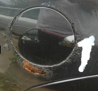

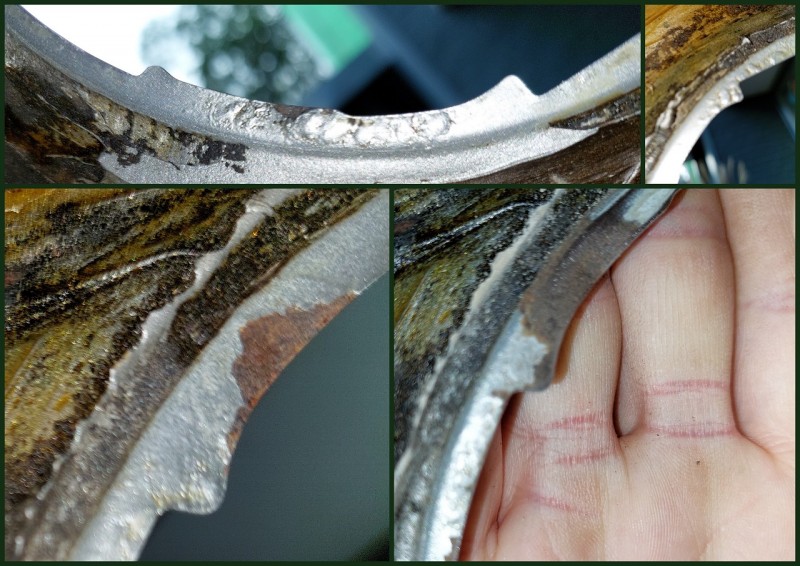

Achteraf ... ja, van achteren kijk je een koe in de kont. Het zat me echter toch niet helemaal lekker dat ik het tankklephuis er niet even uit had gehaald. Dus hoppa, wielkuip er weer uit en met enige moeite kreeg ik het tankklephuis wel los. Kon ik dat toch mooi schoonmaken en het zand overal goed tussen vandaan halen om zo toekomstige roestproblematiek te voorkomen ...
Euh, voorkomen????
:shock: OMG! Hier was helemaal niks van te zien met het tankklephuis nog op z'n plek, maar mijn amper 4 jaar oude Citigo roest al! :o
Ik ben direct aan het werk gegaan om dit aan te pakken. Ik heb een potje Brunox Epoxy gehaald bij de lokale Brezan en heb daarna zoveel mogelijk van de roest weggeschuurd. Helaas bleek de roest zich zelfs al onder de kitlaag te bevinden. Dit heb ik ook een beetje open gemaakt en zoveel mogelijk van de roest eruit gekrabd.
Aan de voorkant/buitenkant van de carrosserie zat ook al een klein roestplekje, daar heb ik geen voor-foto van gemaakt, maar hieronder is de roest al weggeschuurd en de plek in de Brunox gezet. Het was net zo'n roestplek als op de eerdere foto's.
Na het drogen van de Brunox heb ik er een laagje kleurlak overheen gekwast een aantal uren later gevolgd door een laagje blanke lak. Ik had bij aankoop van de auto een lakstiftsetje gekregen .. dus die kwam direct mooi van pas. Toen dat allemaal droog was heb ik het gat in de kit weer dichtgemaakt met een professionele kit. Een dag later heb ik het hele gebied opnieuw in de Tectyl amber gezet en het tankklephuis opnieuw gemonteerd. Ik heb de rand van het tankklephuis ook lichtjes ingespoten zodat er nu dus een klein beetje Tectyl tussen het tankklephuis en de carrosserie bevind voor extra bescherming. Na plaatsing nog even wat extra Tectyl opgespoten aangezien ik bij montage de laag op sommige plekken had beschadigd. Ik had m'n hele handen er ook onder zitten. :lol: Ik had dat bijspuiten met het opzetstukje met rietje gedaan omdat ik zo wat gerichter kon spuiten .. maar daarbij spuit je al snel teveel op waardoor het een groot blubberfestijn wordt zoals je op de foto ook kunt zien. :lol: Op de foto is ook te zien dat de Tectyl op 1 plekje niet zo goed heeft willen hechten. Wellicht dat dat plekje vooraf net niet helemaal goed ontvet is geweest waardoor het niet heeft willen hechten. Tjah, jammer maar ik maak me er geen zorgen om. Er zit Brunox op en 2 laklagen en de modderkuip zit er nu weer in waardoor er geen steenslag meer zal zijn. En daarbij; als het niet wilde hechten door vettigheid is dat ook al een waterafstotend laagje. ;)
Enerzijds ben ik natuurlijk helemaal niet blij dat mijn net aangeschafte auto dit verborgen euvel bleek te hebben. Ik neem het de dealer niet persoonlijk kwalijk, maar wel het VW-concern waar zij in dit geval de vertegenwoordiger van zijn. Dat VW dit probleem niet al eerder heeft gefixt door gewoon elke van de band rollende auto van modderkuipen te voorzien of een andere lang werkende oplossing te verzinnen om dit te voorkomen vind ik belachelijk. Zeker aangezien dit een auto betreft die niet uit de eerste paar bouwjaren is. Bij dit probleem krijg ik een beetje Ford Ka gevoelens. De eerste generatie Ka had ook massaal last van roest rondom de tankklep, al was het daar vaak nog wel een (flink) tandje erger.
Anderzijds ben ik blij dat ik het nu zo goed als mogelijk aangepakt heb en is het roestprobleem is opgelost, en mocht ik toch net niet alles te pakken hebben gehad dan is het proces in ieder geval sterk vertraagd. Ik wil natuurlijk voorkomen dat het er op den duur zo uit gaat zien;
