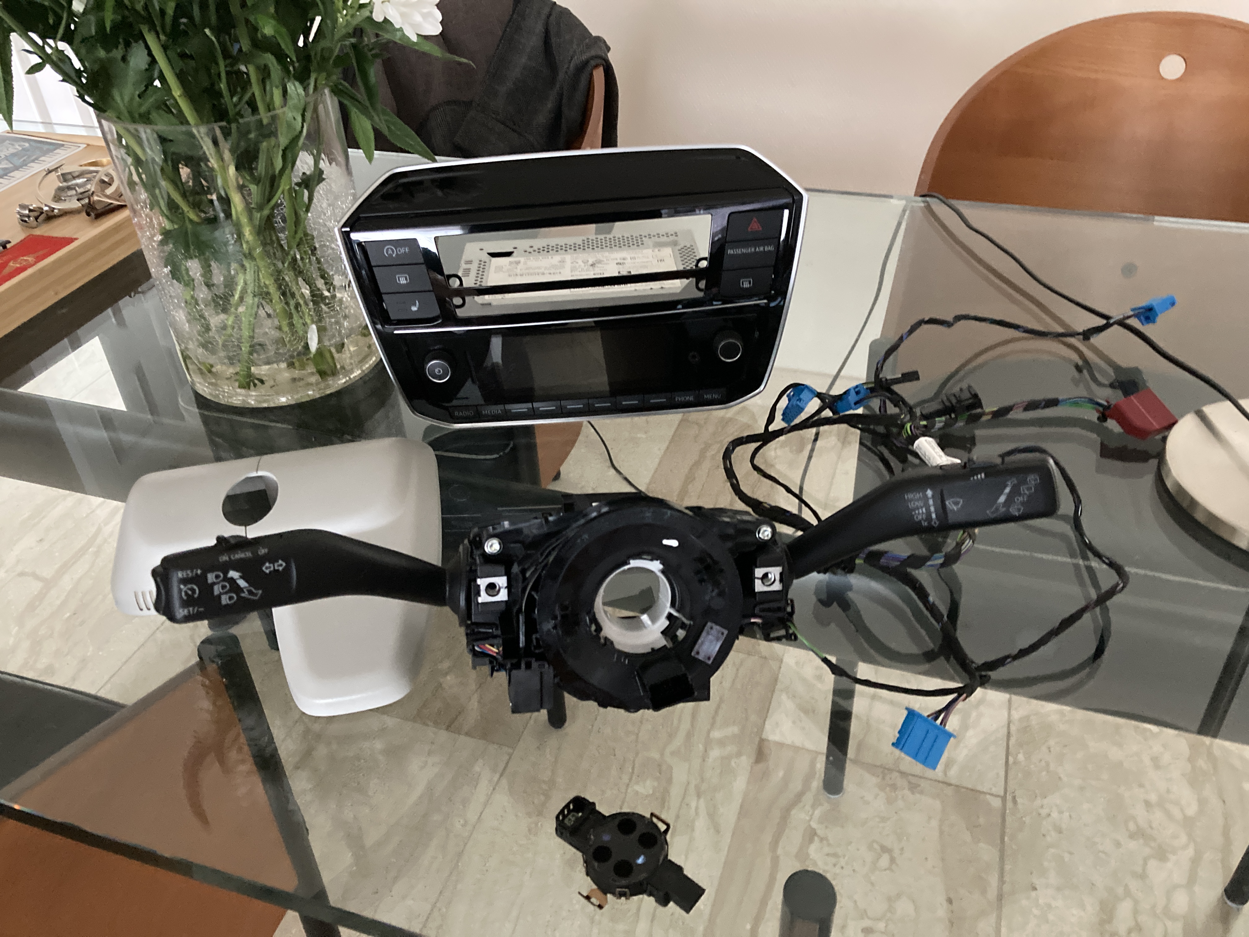

Nu het exterieur bijna helemaal naar onze zin is gaan we natuurlijk eveneens het interieur en het comfort aanpakken 😎
Toen ik 10 jaar geleden de Up aanschafte waren een hele reeks opties niet beschikbaar. Denk maar aan regen- en lichtsensors, climatronic, DAB+ radio en nog een paar … Dus heel wat werk op de plank 😝😁
Ondertussen ben ik al een tijdje bezig met het vergaren van de nodige goodies en deze week is nog een pakketje aangekomen 🎁

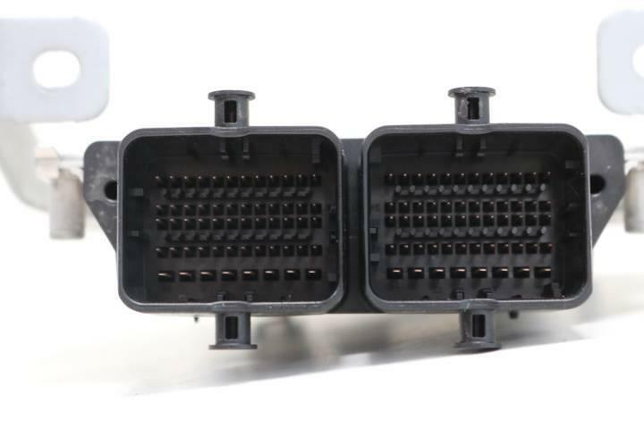

Komt van een BMT af dus wat betreft start/stop zit het wel goed en dit is het typenummer van de ECU : 04C907309AQ

iichel
Berichten: 314
Re: Black up! GunSpeed
Bericht door iichel » di 27 sep 2022, 10:06
okay ziet er goed uit, hopelijk lukt het dan

Deze week heb ik deze mooie lading mogen ontvangen :D
Nu nog wat kabeltjes, stekkertjes, nieuw dashboard en vooral aansluiten en programmeren 😁
Dat zal nog wel even op zich laten wachten maja is leuk om naar uit te kijken 😎
