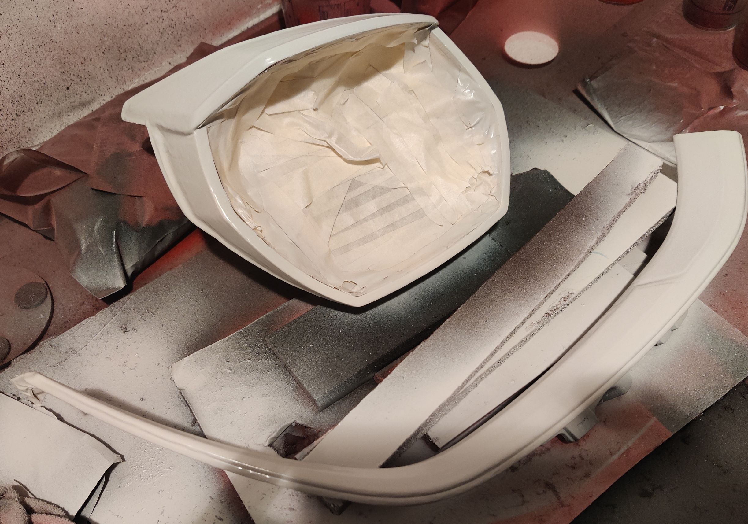

- De dakspoiler extension van CSR is verwisseld met een exemplaar van Maxton Design. Waar van eerst gedacht werd dat deze niet meer uitgebracht zou worden , die kwam dus wel :doh: Heb nu dus een CSR spoiler extension over die ik nog in het verkoophoekje zal dumpen.
- De front splitter van CSR heb ik door eigen toedoen beschadigd , vervolgens gerepareerd maar weer beschadigd. Daar inmiddels al geruime tijd een nieuw exemplaar voor heb liggen maar tot op heden nog niet gemonteerd heb. Nu heb ik sindskort voor een paar tientjes een 'beschadigde' maar splinternieuwe front splitter van Maxton Design weten te bemachtigen. Deze hoef ik dan ook niet aan te passen , wat ik bij die van CSR wel had gedaan. Enkel de beschadiging repareren , waar ik momenteel mee bezig ben en na het opnieuw lakken zal ik deze monteren ipv de CSR. Daar ik nu ook een nieuw exemplaar van heb liggen , maar gezien deze deels is aangepast heeft het denk ik weinig zin om deze te proberen te verkopen. Ik zie nog wel wat ik daar mee doe , mocht er een liefhebber voor zijn dan hoor ik het wel :)

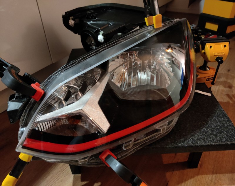

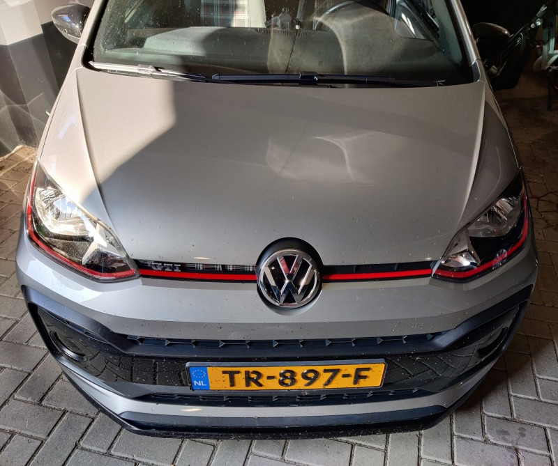

- In de tussentijd ben ik verder gegaan met het 'koplampen-project' wat ik eindelijk heb kunnen afronden. Voorlopig laat ik het even zo , maar ik denk dat ik met de tijd nog meer delen 'zwart' ga lakken. Ik weet nu hoe ik het beter/sneller aan kan pakken en heb meerdere koplampen in huis dus wellicht dat ik een 2e extra set maak en in totaal 3 sets zal hebben ( 1 set origineel van de auto onaangepast , 2 sets wel aangepast). Ik heb nog gekeken voor een Bi-Xenon set via RetroFit , maar iets in mij hield het toch tegen om zo een setje gelijk in te bouwen. Maar ik heb er dan ook geen spijt van dat ik het niet heb gedaan. Er komen nog H4 LED lampen in , ipv de huidige Philips WhiteVision.
*Bij de Up van Arjan heb ik de LEDs al mogen bewonderen en geeft ook beduidend meer licht dan de WhiteVisions en is de kleurwarmte vrijwel identiek als de drl verlichting. Persoonlijk is dit voor mij al een reden om geen Bi-Xenon in te bouwen.

Tjonge, wat een werk alles bij elkaar! Begrijpelijk dat je dan weinig tijd over houdt om het tegelijkertijd ook nog op het forum te laten zien.
Vooral die aanpassing van de koplamp met de rode bies staat hem heel goed! Petje af!

Wat gaaf gedaan zeg die koplampen.

Super netjes die koplampen, echt top oem+. Downpipe en sportkat zou ik ook ooit nog wel willen, het uitlaatgeluid wen je altijd aan zolang het geen non resonated is ;)

De koplampen zijn prachtig geworden!! Respect!! 8-)
