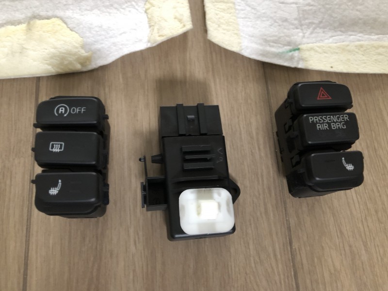

Hierbij een topic over de inbouw van originele stoelverwarming in mijn Mii. Op dit moment ben ik bezig met het verzamelen van de benodigde onderdelen (en evt gereedschappen), en zal dit topic periodiek updaten om jullie te informeren van de voortgang. Om te bepalen wat ik nodig heb kijk ik in ETKA en de reparatie handleidingen van VW.

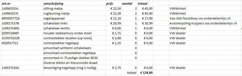

De belangrijkste en kostbaarste onderdelen heb ik inmiddels aangeschaft, zie foto en tabel. Vermoedelijk kom ik uiteindelijk op ca 170 euro uit aan kosten, hoeveelheid uren is nog even afwachten :D Heb ook wel mazzel gehad, de rechter schakelaar die ontving (voor € 10 oorspronkelijk) had een klein defect, daarom moet ik een stukje van mijn huidige schakelaar overzetten en ik ontving zonder morren het aankoopbedrag daarvan terug. Mijn oude schakelaar wordt na het overzetten ook onverkoopbaar natuurlijk, voor zover daar uberhaupt kopers voor zijn. Maar daarom staat de rechterschakelaar dus nu voor € 0 in het lijstje. Ik wil sowieso even een pluim geven aan VWWinkel voor de contacten en afhandeling.
Komende tijd zal ik nieuwe versies van deze tabel plaatsen als ik meer onderdelen heb uitgezocht en aangeschaft, ook de draad specificaties en wellicht ook gereedschap zoals een tang om de bekleding te (de)monteren.

Enkele foto's en opgave onderdelen/kosten (weergegeven kosten in zijn incl verzendkosten of brandstofkosten voor ophalen). Waar aantal 0 bij staat, heb ik die nog niet aangeschaft (en kan het onderdeelnr bv nog wijzigen na evt nader onderzoek/navraag).

Oké mensen, het mocht even duren maar we zijn begonnen!
Vandaag gestart met de nieuwe schakelaars in het dashboard. De achterruitverwarming moet van rechts naar links, draadjes nu even (provisorisch) doorverbonden en links ingestoken want ik moet nog even een paar insteekstekkertjes bijkopen volgende week om dat netjes te maken.
Dan is het kabelgedeelte klaar om, netjes in een bundel getaped, naar het regelapparaat te trekken dat rechts onder stuur hangt. Daarna spanning erop via de juiste zekering en kan ik de matten testen op werking. Als ze werken, dan gaan de stoelen open om de matten erin te lijmen. In VCDS kan ik nog aanvinken dat het boordregelapparaat de stoelverwarming uitschakelt als de motor uit gaat (STOP/START) dus dat tzt ook even doen.
Ziet er al een stuk beter uit met de schakelaars incl stoelverwarming, het begin is er ;-)
