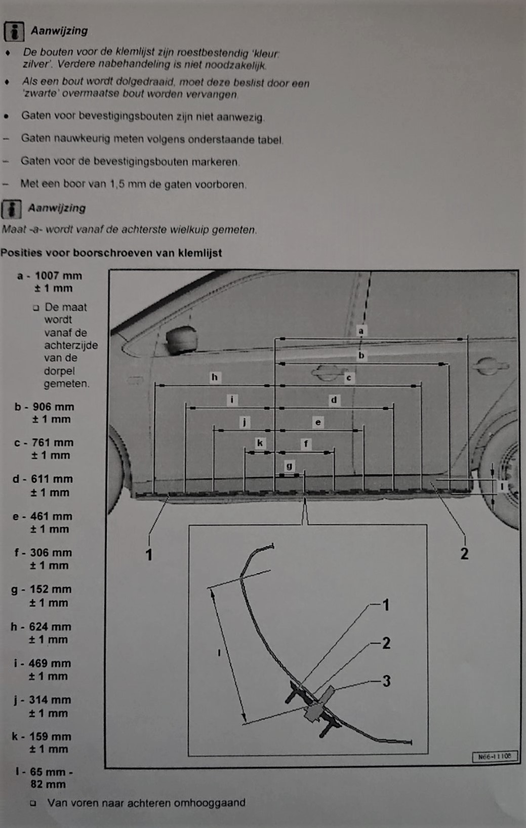

Bericht door NidayFright » do 06 aug 2020, 18:54
Heb je al iets vernomen van één van de garages betreft het monteren van de sideskirts?
Heb mij er even in verdiept maar om de sideskirts te monteren heb je nog een klemlijst nodig. Om deze te monteren moet je gaten boren op de gemeten afstand en dan vastzetten. Vervolgens zit daar de sideskirt opgeklikt en die wordt vast gezet met een aantal spreidpluggen, schroeven en de voor en achterzijde nog eens met kit. En volgens mij heb je ook nog een kunststof adapter nodig om de achterzijde van de side-skirt af te dekken. Denk dat je stiekem wel even zoet bent om dit netjes te monteren.
Hieronder twee random plaatjes van de klemlijst en het overzicht. Mocht het niet lukken bij de garages en het toch zelf wil doen, kan ik je alsnog een compleet overzicht toesturen met hoe en wat. Persoonlijk zou ik er even goed over nadenken om dit te willen, plus denk ik dat het monteren door een dealer/garage geen goedkoop geintje zal worden. Mits ze het op een andere goedkope manier willen monteren. Maar ik raad het je niet aan om alleen de side-skirt zonder klemlijst te monteren met alleen wat kit :doh:

Bericht door Luukyy » wo 16 sep 2020, 12:04
Thanks voor de info, en sorry voor de late reactie. VW dealer kwam op 450 euro ongeveer voor het monteren van de sideskirts (inclusief materiaal). Het arbeid component viel mij eigenlijk nog wel mee, was rond de 150 euro. Volgens mij rekenen ze 1.5 uur arbeid.
Maar nog wel een prijzig grapje zo.. ik zou er toch niet voor kiezen om alleen een beetje te kitten. Dus het wordt inderdaad nog wel een flinke klus.
