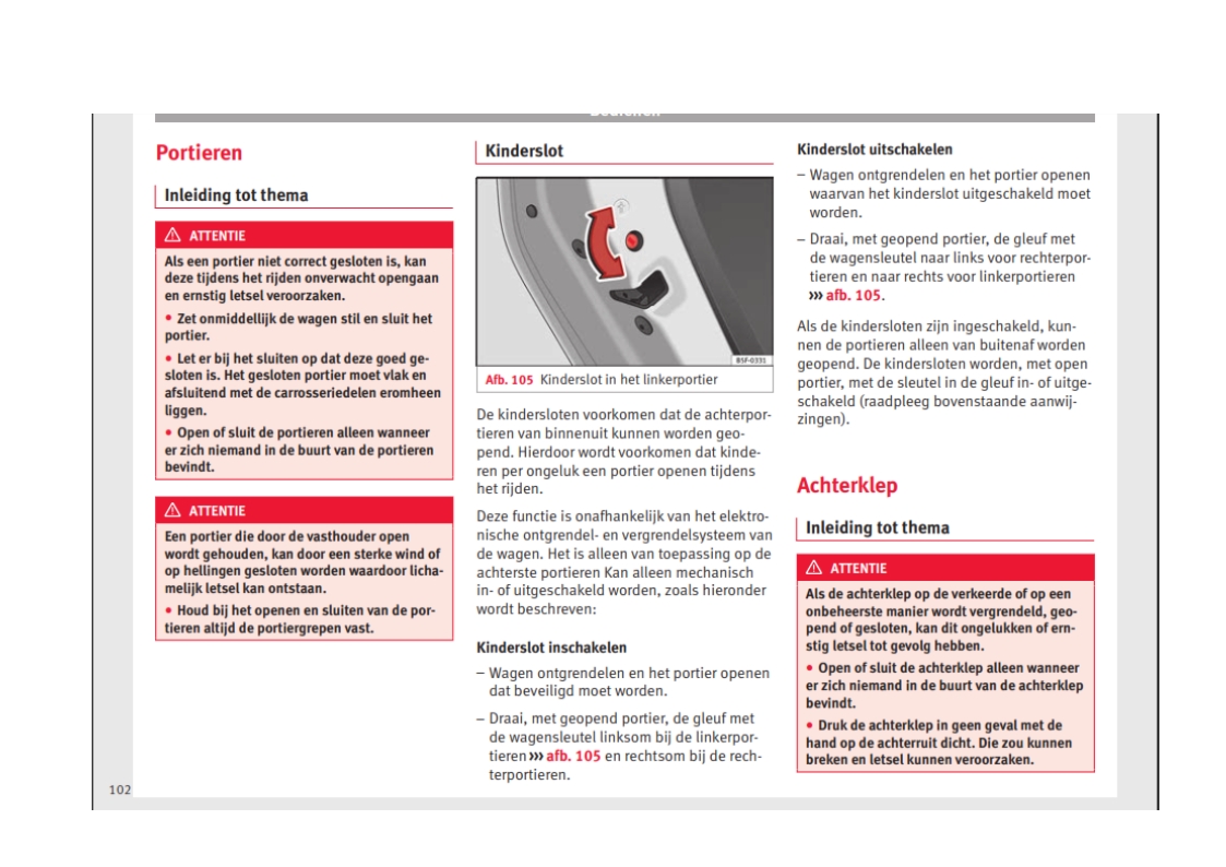

Ja natuurlijk heeft de up! een kinderslot! Heb je het instructieboekje nog niet bekeken?
Dit staat er in:
Dit staat er in:
- kinderslot.pdf
- (305.16 KiB) 111 keer gedownload
