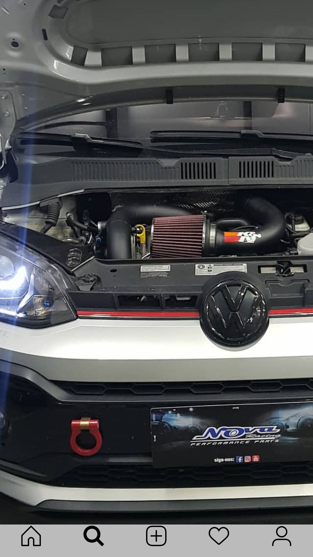

De druksensor die nu bij het gasklephuis zit daarentegen zag er niet zo goed uit:
Vandaag even contact gehad met Forge en zij gaan kijken hoe we dit kunnen oplossen. Ik weet niet hoe dit heeft kunnen gebeuren, je zou zeggen dat er continu dusdanig veel lucht doorheen komt dat de sensor niet te heet kan worden. Ik ben nog even nagegaan of dit tijdens mijn rit naar Schloss Dyck van vorig jaar kon zijn gebeurd, maar toen zat de BOV er nog niet op. Die rit heb ik anderhalf uur rond de tweehonder gecruised bij 40 graden buiten dus dan wordt de boel wel goed warm. Dat kan het dus niet zijn. Hoe het wel heeft kunnen gebeuren en of ik er iets aan kan doen weet ik dus nog niet.
Weet iemand van hier of het wellicht mogelijk is om meer koude lucht naar het gasklephuis te leiden? Zoals het nu zit komt er sowieso geen rijwind bij, het kan nooit kwaad om wat extra koude lucht door de motorruimte te jagen lijkt me. Verder speel ik met het idee om misschien de rode buis te gebruiken om te kijken of het mogelijk is om delen van het rubber te vervangen door metaal. Op die manier komt de lucht wellicht ook wat koeler bij het gasklephuis (alle kleine beetjes helpen.)

Heb ook zitten nadenken over meer koude lucht.
Met de zoek tocht op internet kwam ik dit tegen.
Misschien een optie.
Re: Tom's GTI Killer - nieuwe velgen en geluidsdemping p. 46
Bericht door Tom Westendorp » zo 16 feb 2020, 16:19
Wow! Jazeker! Ik moest even twee keer kijken maar dat is wellicht een super goed eoptie! Straks eens even kijken of ik dat voor elkaar krijg! :D Bedankt voor je hulp! Dit waardeer ik enorm. :D

Ga er volgende week ook mee aan de slag.
Met een dremel de opening maken.
En wat tape over de lak zodat als je perongeluk uitschiet de lak niet raakt.
