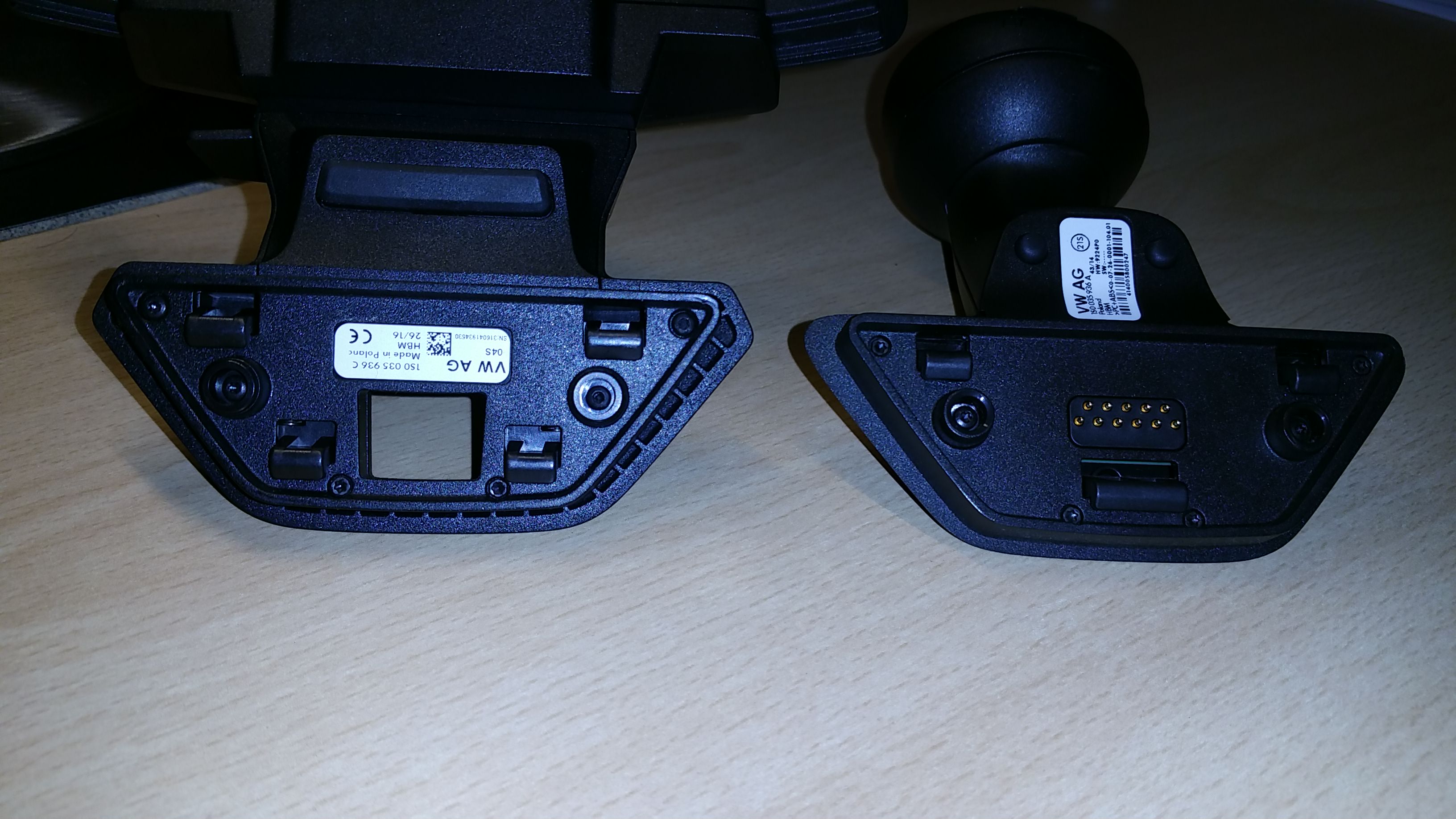

De aansluiting voor Maps& More kan je achteraf doen. Gat netjes maken, en dan de voet met kabels aansluiten.
Bij de facelift is het een telefoonhouder (die net als de voet van de eerste UP's demontabel is) en een USB aansluiting in de voet.
De nieuwe voet tbv facelift telefoonhouder is heus in het oude UP model te plaatsen toch? (Of is het dashboard binnenin heel anders?)
Misschien is de voet qua bevestiging wel gelijk, enkel de connector anders.
Of men dan de functionaliteiten ook via de VW UP App kan gebruiken weet ik niet.

Voet is net iets anders en past niet.
