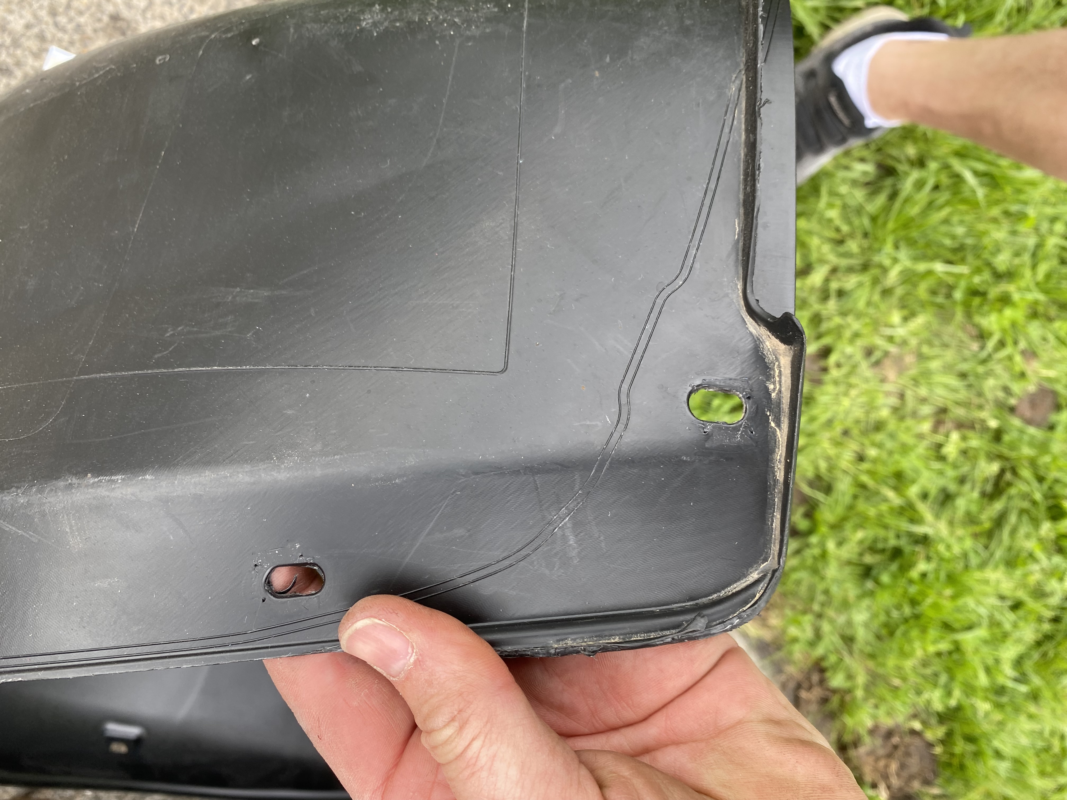

Re: Wielkuipen achter
Ik heb vandaag de Modderkuipen geïnstalleerd en ik zag net dat ik in 2014 gereageerd had dat ik dit ook wilde haha.
Ik moest nog wel even kwijt dat er wat dingen zijn waar je rekening mee moet houden.
De meeste wielenkuipen zullen voor de facelift up zijn. Deze heeft een andere achterbumper. Ik heb heel veel zitten staren en zoeken maar de onderdeelnummers zijn hetzelfde. Na goed kijken blijkt dat er een dubbele lijn in de wielkuip is aangebracht. Als je dit eraf snijd dan heb je de vorm voor de “oude” types.
Mijn Citigo is van eind 2012 en had blijkbaar geen voorgemaakte gaten. De gaten aan de binnenkant zitten er niet. Dit is niet heel erg want je boort een klein gaatje en dan passen de schroeven daar gewoon in. Aan de buitenzijde zaten de gaten dan weer wel.
Ik had 1 van de adapters ook niet nodig want die zit tegenwoordig al aan de wielkuip.
1s0810987en 1s0810988 had ik niet nodig. Dus kijk goed wat je koopt want tegenwoordig zit deze er dus al aan en als je dus goed zoekt zou je de andere adapter blijkbaar ook niet nodig hebben.
