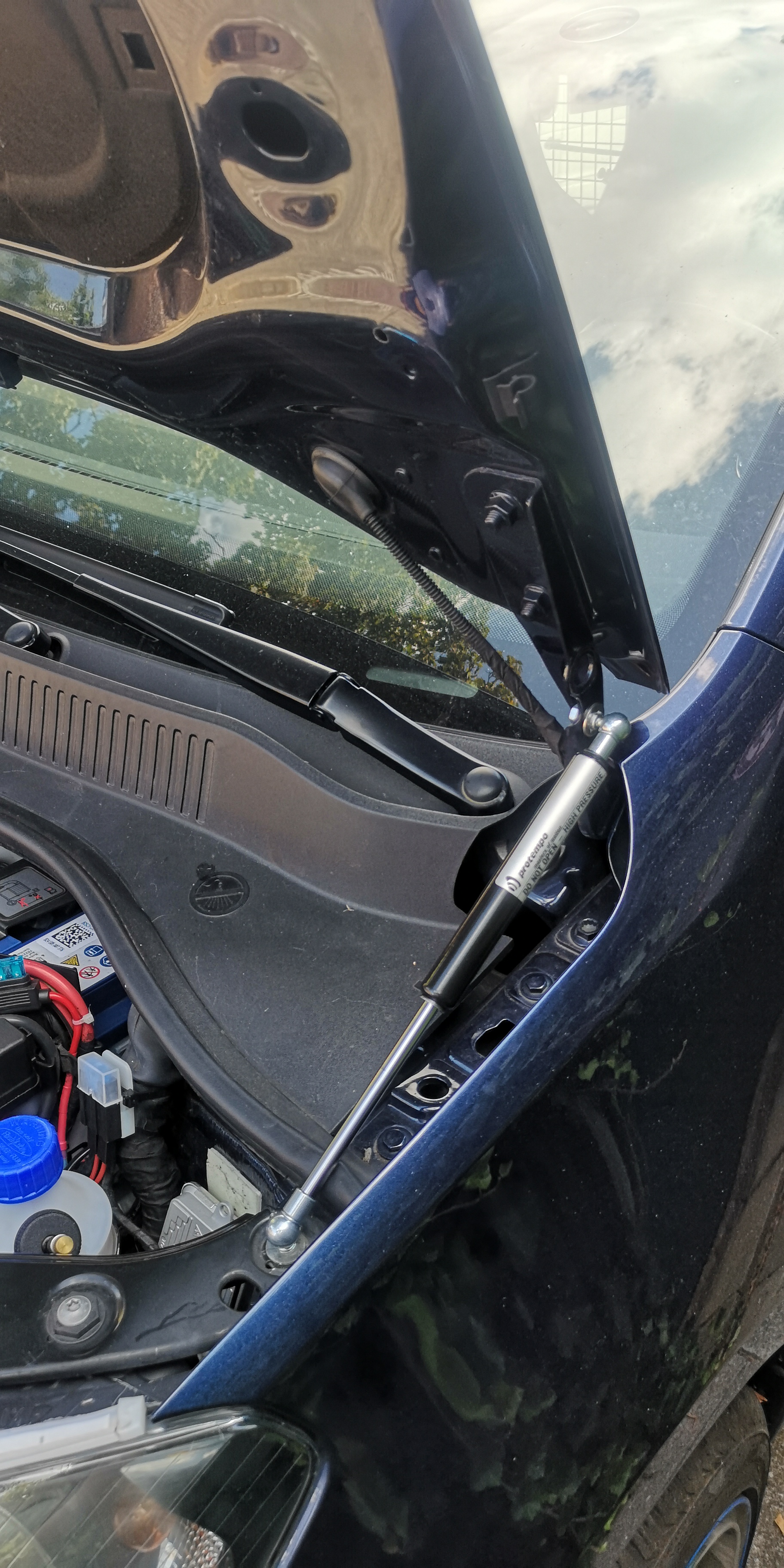

Maar de grote vraag blijft; waar kan je de gasdemper bestellen?
Re: Gasveer voor de motorkap
Bericht door Drive » wo 31 jul 2019, 22:38
Dootjuh schreef:
wo 31 jul 2019, 17:10
Info over de juiste gasveer maatvoering komt dit komende weekend.
De lengte moet in iedergeval 245mm zijn gasdruk 320N slag 100mm diameter cilinder 19mm. Worden geleverd zonder kogelgewricht! Deze niet vergeten te bestellen.
Op duitse UP Forums (Facebook) kan je wel goedkoper bestellen!
https://m.facebook.com/groups/662625800 ... 4597117574
Hoop dat de link naar Facebook werkt..
Ik had de gasveer in mijn woonplaats besteld bij een technische groothandel!

Bericht door smallride » ma 04 nov 2019, 18:09
Bedankt voor de tips.
Ik heb aan de hand van de maten ook een demper besteld en gemonteerd.
werk super!
Bericht door Drive » za 09 nov 2019, 00:07
werk super!
Foto Foto :banana-gotpics:
