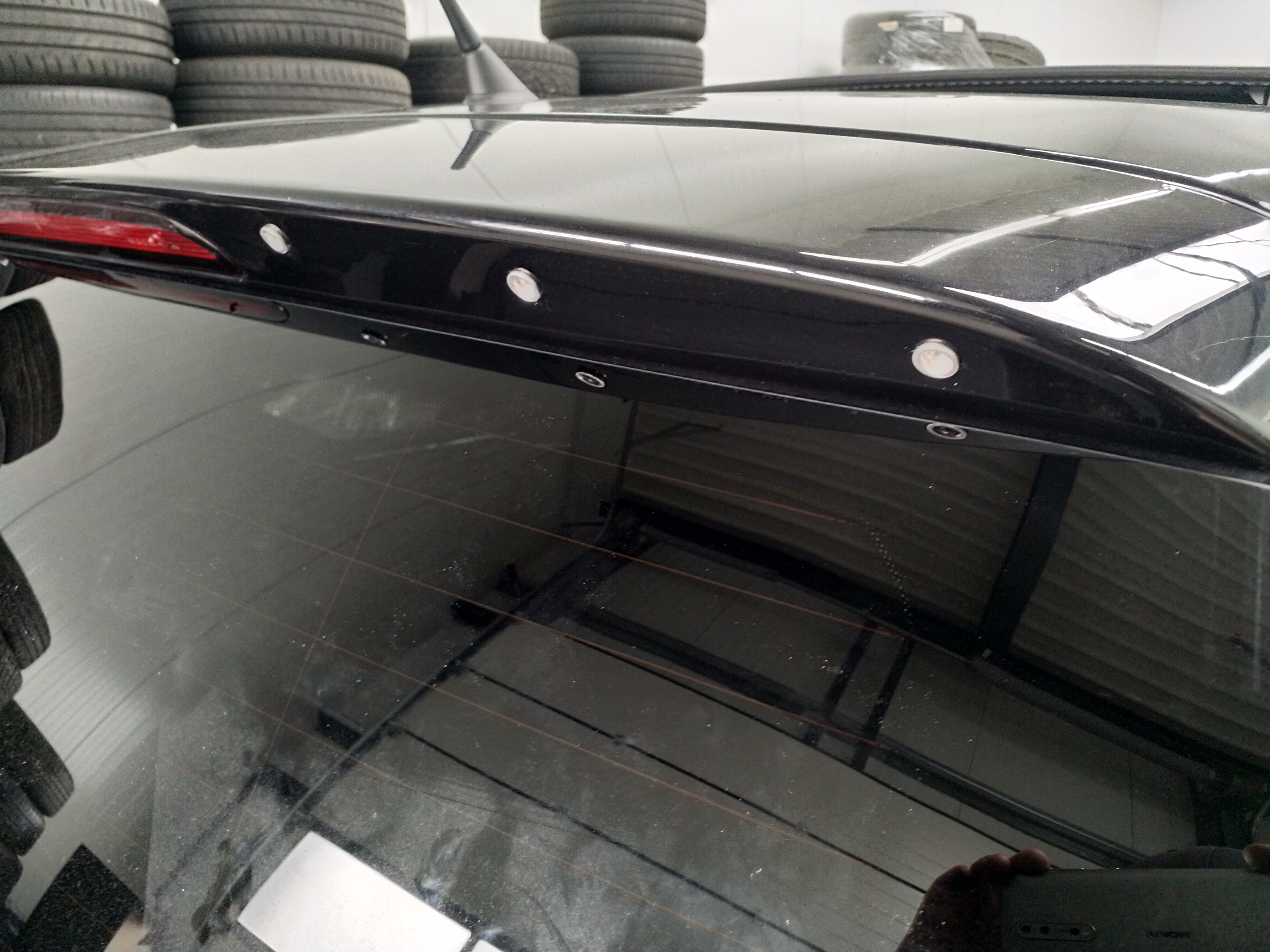

Bericht door Arjan-tsi » di 05 mar 2019, 12:56
Gisteren ook de Up GTI spoiler gemonteerd. Eerst de spoiler op zijn plek gehouden en de gaten afgetekend.
Toen de 6 gaten geboord en de kooi moeren erin geperst. Spoiler vast schroeven afdekkap er op klikken en het ziet er gelijk een stuk beter uit.€650 lijkt mij een beetje te duur aangezien de complete spoiler €170 kost en het ongeveer 40 min werk is.
Berichten: 13481
Re: GTI spoiler voor Up
Bericht door Tom Westendorp » di 05 mar 2019, 13:27
Ziet er erg strak uit!
