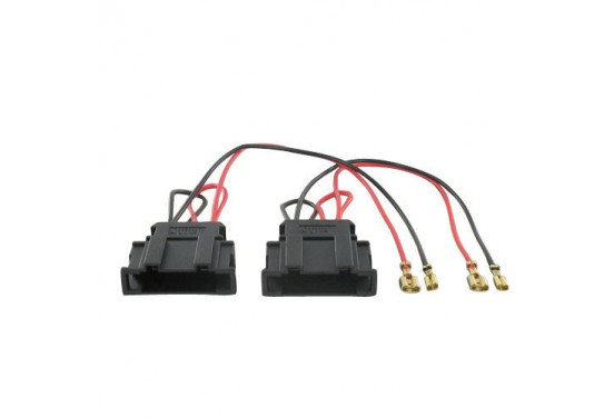

Ik wil ook Mn composet gaan plaatsen, maar wil niet de stekkers doorknippen, weet iemand of deze verloopstekkers gaan passen?

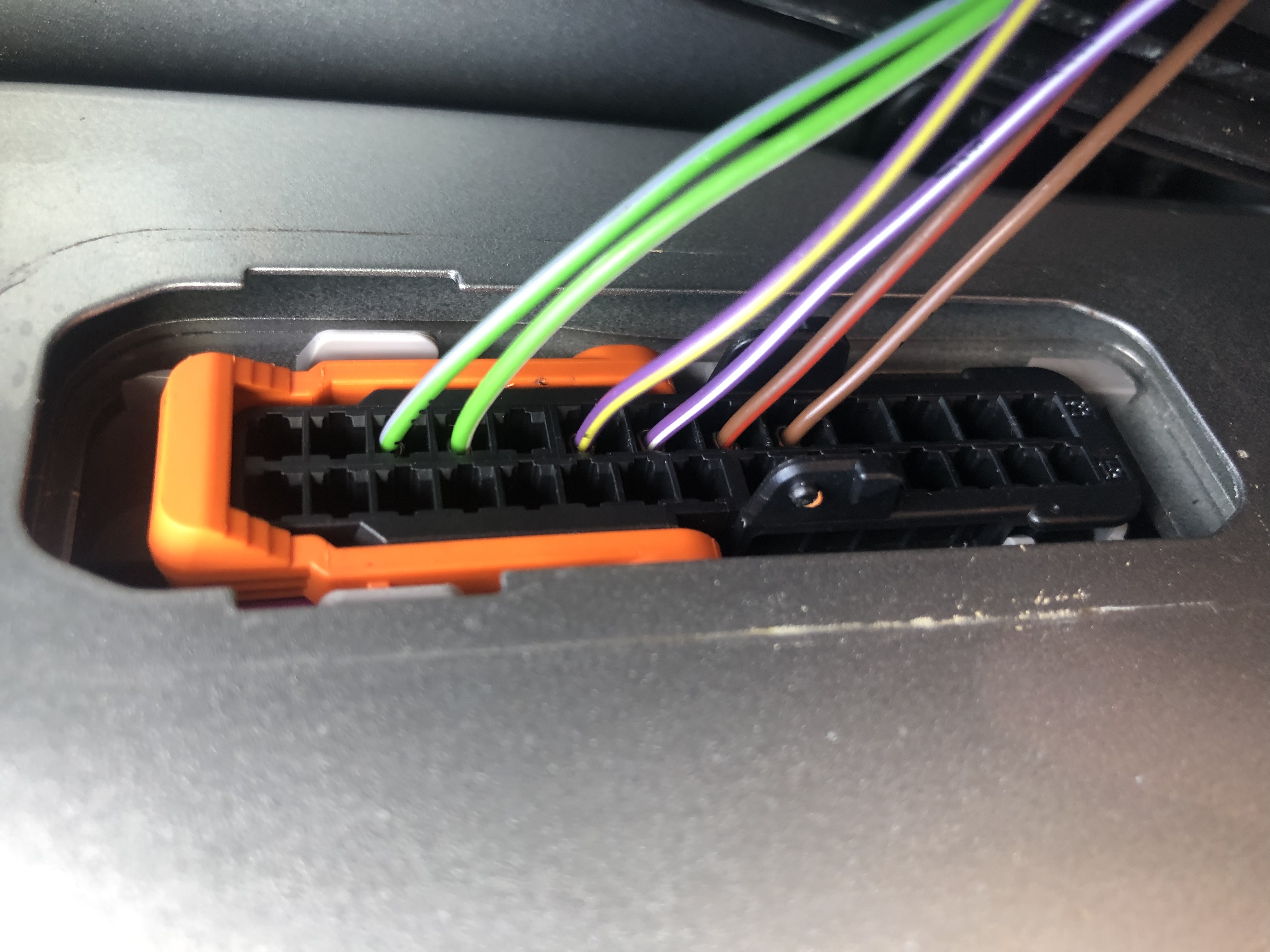

Net de voorsorteren voorzien van 2 kicker speakers.
De kicker ks 650.2, de kabel van de deurgrepen hoef je niet los te maken om het deurpaneel er af te krijgen. Als je alles los hebt en je schuift het paneel er uit kan je met wat wrikken hem makkelijk los krijgen, alleen hangt hij dan nog aan de kabel van je deurgreep maar dat is verder niet hinderlijk. Hoe kan ik nu het beste speakers monteren in de achterste 2 deuren? Zijn die al audio voorbereid?
Dit zit bij de deur aan bedrading wat naar achter loopt, kan je hier wat mee?
