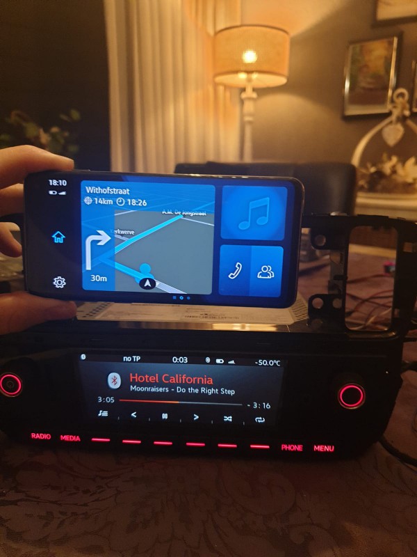

Ja inderdaad, heb net de radio aangesloten in tafelopstelling en kunnen verbinden met mijn telefoon.
App geinstalleerd en ben wat aan het spelen.
Maar AppConnect vereist wel een USB kabel, maar die zit dus in die voet verwerkt.

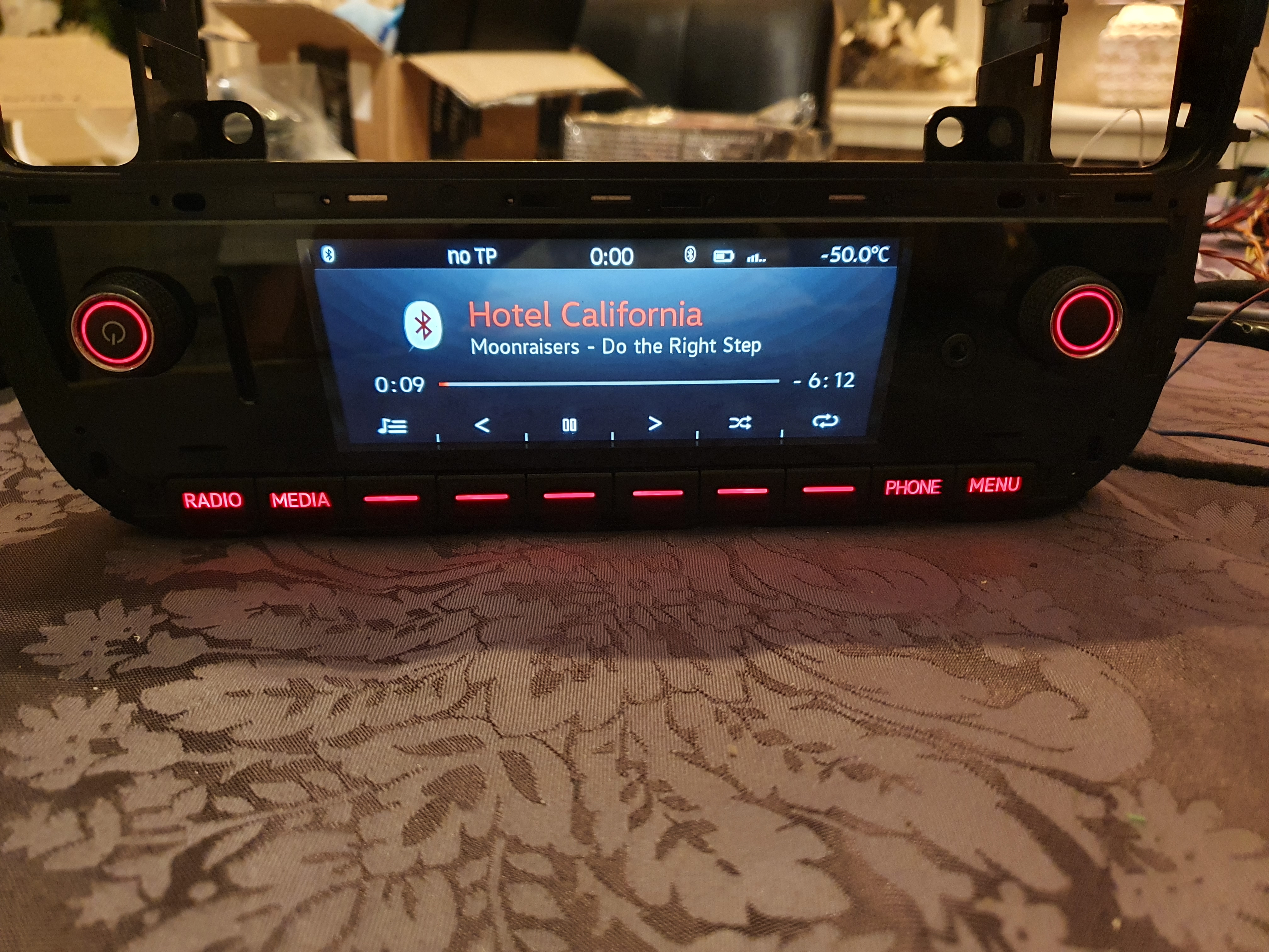

Heb me vergist er zit geen AppConnect it. Wat ik zag was de optie App om met de app op je telefoon te verbinden.
Heb een tafelopstelling werkend en ziet er goed uit.
Wel even de groene leds vervangen door rood ;-)
Gr. Bonny

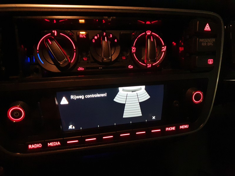

Vandaag PDC/OPS werkend gekregen (met andere PDC module 475B 0013).
Morgen nog eens kijken of de 475A 0009 toch ook werkend te krijgen is of evt. te upgraden is. Qua hardware zijn ze identiek.
Gr. Bonny

Ter info: de 475A 0009 PDC module werkt dus niet met de nieuwe MIB radio en er zijn ook geen geldige update files voor te vinden.
Dus vooralsnog is vervangen door 475B 0013 de enige oplossing.

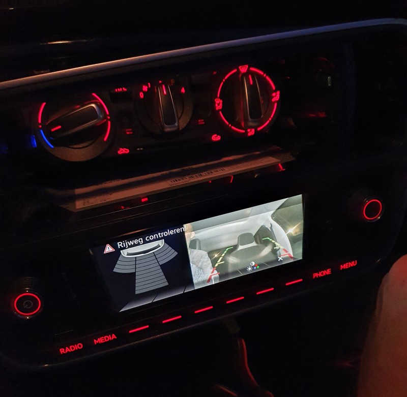

Zojuist even de achteruit camera snel getest :-D
Gr. Bonny
