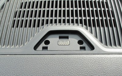

Ik heb een vw up uit 2014 zonder smartphone houder bevesteging. Is het mogelijk om zo iets nog te laten inbouwen. De foto is als voorbeeld welk bevestegings punt ik bedoel.

Deze houder is normaal voor de Maps&More. Dwz navi/auto info/telefoon en andere media.
Via 3D printen heeft men wel is wat laten maken voor de smartphone, maar heel veel linkjes heb ik niet voorbij zien komen. Het probleem vaak met 3D printen is dat dit meestal voor 1 versie telefoon is en niet met klemschuifjes word gemaakt.

Ik had de Maps and More houder ooit omgetoverd tot iPhone 6 houder. Zoals Nijntje aangeeft kan dit met 3D printen, zoals ik dat toen had gedaan. Het probleem is inderdaad dat dit model er alleen voor de iPhone 6 was, en ik bij de upgrade naar de iPhone X niks meer aan deze houder heb. Je kunt hem hier zien: https://up.nour.nl/2017/03/19/mount-voor-iphone-6-86/

Je kan ook zo'n rondje printen wat op een oude houder past en daar van een nieuw model zo'n houder opzetten zijn twee delen namelijk. Heb ik laatst voor iemand ook gemaakt heb er helaas geen foto van.

De aansluiting voor Maps& More kan je achteraf doen. Gat netjes maken, en dan de voet met kabels aansluiten.
Bij de facelift is het een telefoonhouder (die net als de voet van de eerste UP's demontabel is) en een USB aansluiting in de voet.
De nieuwe voet tbv facelift telefoonhouder is heus in het oude UP model te plaatsen toch? (Of is het dashboard binnenin heel anders?)
Misschien is de voet qua bevestiging wel gelijk, enkel de connector anders.

Voet is net iets anders en past niet.
