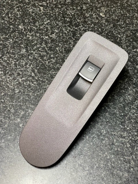

Zelf ook de verleiding niet kunnen weerstaan om met hier eens mee te beginnen. Een vergrootglas is wel nodig om met deze SMD weerstanden en led's te kunnen werken. Maar het lukt aardig moet ik zeggen.
schakelaar bijrijdersdeur 02.jpg (48.92 KiB) 27424 keer bekeken
De bijlage schakelaar bijrijdersdeur 02.jpg is niet meer beschikbaar
Plaatje bij het praatje

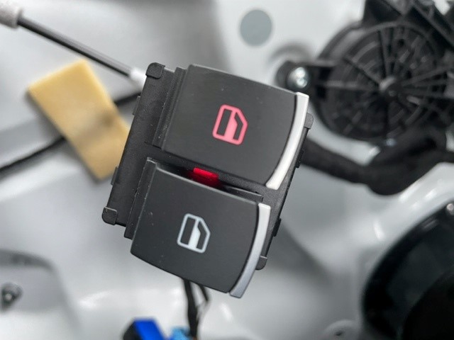

Vandaag ook de raambediening bestuurderskant van led's en weerstanden voorzien. Nu de bedienknoppen aanpassen zodat de raambediening weer goed functioneert.
schakelaar bestuurdersdeur.jpg (58.48 KiB) 27248 keer bekeken

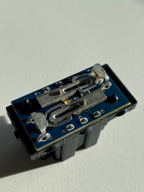

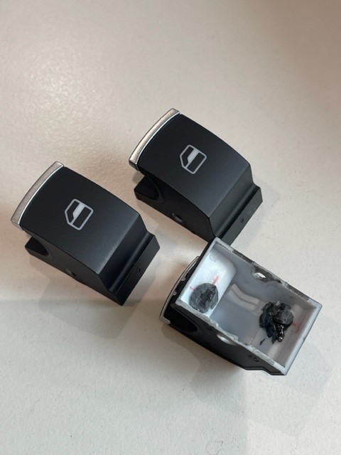

Afgelopen week de bedienknoppen van een VW Jetta (kan ook ander type zijn) aangepast, de drukpunten zitten toch net even anders als die van een Up. Heb hiervoor 2K lijm gebruikt en een dremel om ze vervolgens op de juiste diepte te frezen. Nu nog de draadboom aanpassen zodat ook de bijrijderskant van stroom word voorzien en branden gaat.
aangepaste schakelaars 01.jpg (49.84 KiB) 26871 keer bekeken
De bijlage aangepaste schakelaars 03.jpg is niet meer beschikbaar
De bijlage aangepaste schakelaars 02.jpg is niet meer beschikbaar

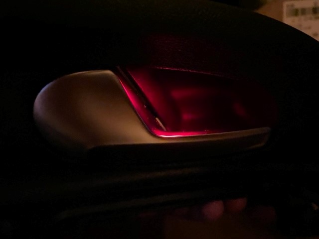

Naast het verlicht maken van de knoppen t.b.v. raam- en spiegelbediening als ook de deurvergrendeling, ook begonnen met ambient verlichting in de deurpanelen. Heb hiervoor de verlichting gebruikt van een Golf 7 GTE welke blauw en wit zijn. Hiervoor de led's vervangen en rood laten kleuren. 2 van de 3 verlichtingspunten heb ik al gemonteerd. Ben tevreden over het resultaat
Ambient verlichting deurbekleding 01.jpg (25.49 KiB) 26451 keer bekeken
De bijlage Ambient verlichting deurbekleding 01.jpg is niet meer beschikbaar

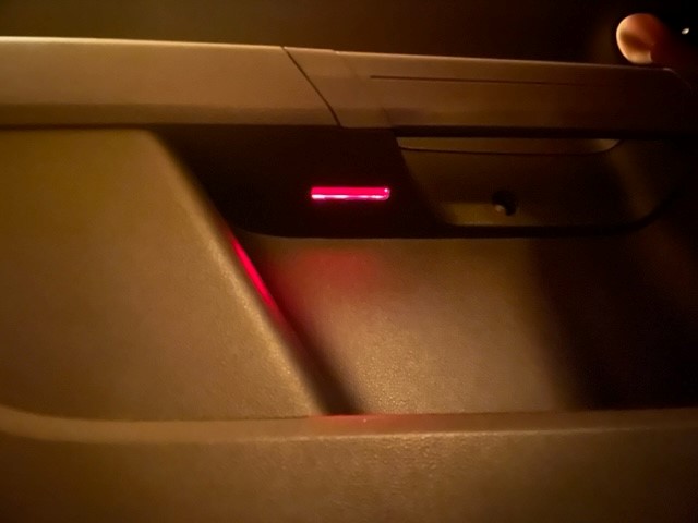

En hierbij het verlichtingspunt in de kaartenbak.
Ambient verlichting deurbekleding 02.jpg (35.54 KiB) 26451 keer bekeken
