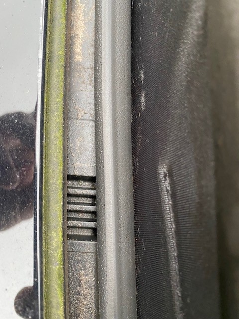

Ik heb even een paar foto's gemaakt van de buitenzijde:
Hierbij is het vochtig in de goot maar er staat geen water in.
Kun je op (basis van) de foto aangeven waar deze gootjes zitten?
Grt Patrick
Grt Patrick

Ik durf het je niet te zeggen, enige wat ik weet is dat de gootjes vaak de oorzaak zijn van lekkage.

Ik heb naar aanleiding van een natte bestuurdersvloer wat onderzoek met een gieter gedaan naar de afwatering van het panoramadak en kan je misschien wat helpen..
Aan de voorkant loopt het via de roostertjes van foto 2 onder het voorste paneel naar de bovenste hoeken van de voorruit, dus niet via de A-stijl.
Aan de achterkant van het panoramadak loopt het via buisjes door de C-stijl en komen uit in de wielkasten van de achterwielen.
Als je water voorbij de rubberen afdichting giet(dus bij een verstopping) komt het in je interieur via je A-stijl en je speakers naar binnen
Dit werkte bij mij overigens allemaal prima, ook de bekende afwateringspunten onder de hoeken van de voorruit waren niet verstopt.
