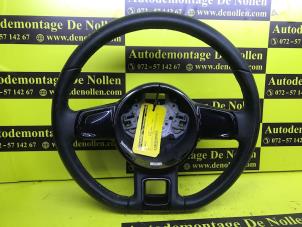

Hallo, ik vroeg me af of je de airbag van het plastic stuur kon overzetten in een leder stuur.

Ik rij zelf in een mii, voorheen had ik ook een kunststof stuur maar heb deze laten vervangen tijdens de inbouw van CruiseControl. De airbag is overgezet daarbij paste het wel.
Dan ga ik ervan uit dat het bij een up net zo is

Ik vermoed van wel
Re: Airbag plastic stuur naar leder stuur!
Bericht door TwitNour » za 10 aug 2019, 15:40
Ik ben ook van de minder luxe naar lederen stuur gegaan. Airbag is daarbij overgezet. Dit is dus mogelijk.

Top, dank je!
Sven
Lid geworden op: di 30 jul 2019, 20:36
Bericht door Sven » do 15 aug 2019, 14:34
Fluitje van een cent! 😊
Bericht door TwitNour » do 15 aug 2019, 21:35
Ziet er meteen een stuk beter uit toch! :)

Accupolen los halen voordat je begint, kwartier wachten voordat je gaat sleutelen en pas de accupolen er weer op doen als je klaar bent.
Als je een airbag stekker los hebt en dan een keer een accupool erop zet / 12v, gaat het airbag storingslampje branden. Die moet je dan laten resetten.
