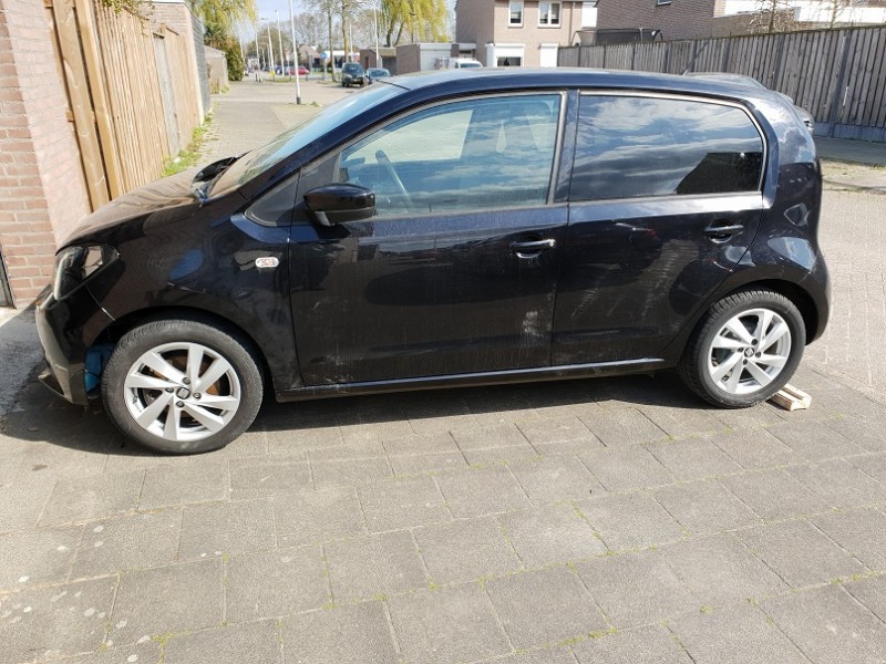

remvloeistof is inmiddels ook vervangen op de ouderwetse pomp manier :lol:
Spoorstang vervangen en draagarm ook, is nu ook opnieuw uitgelijnd.
Alle foutcodes zijn gereset en gewist. alles werkt weer naar behoren :mrgreen:
Donderdag as kan de auto gekeurd worden bij de RDW 8-)
op de foto was de spoorstang en draagarm nog niet vernieuwd vandaar dat het wiel wat naar achteren staat ;)
