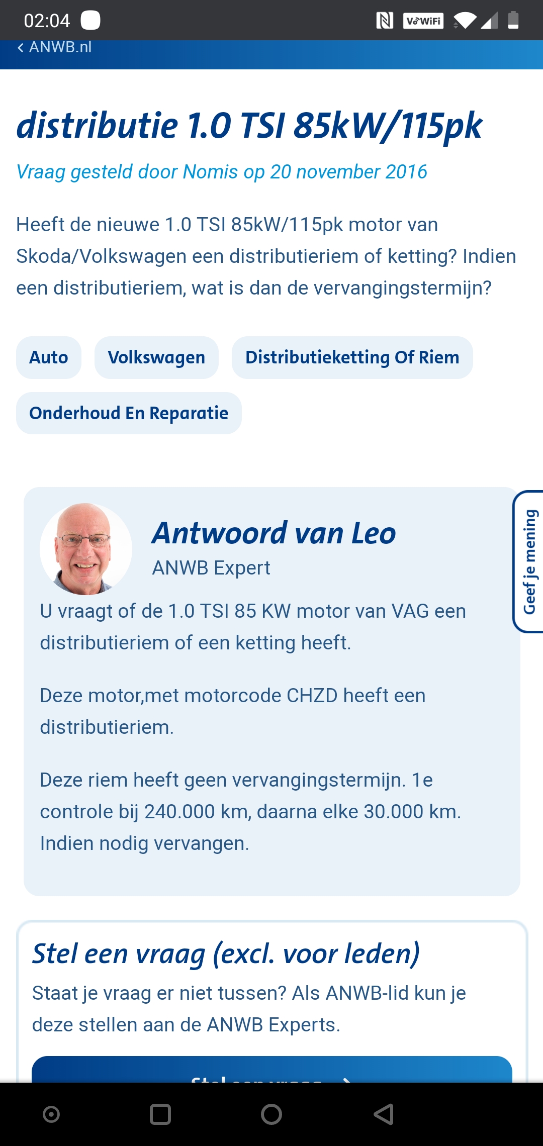

Bericht door Up!grade TSI » vr 31 jul 2020, 23:25
Had dit gevonden, hoogwaardig stukje rubber dan. Maar wellicht dat het met een gechipt blok aanbevelenswaardig is om het iets eerder te doen?
