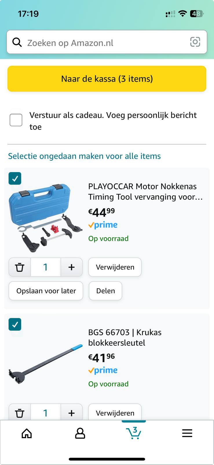

Ik vond o.m. dit: Special tools and workshop equipment required op bijgaande url:
https://tinyurl.com/28bobcw6
Ik denk dat ik dit:
en dit nodig heb:
Iemand met ervaring die kan melden dat ik op het goede spoor zit?

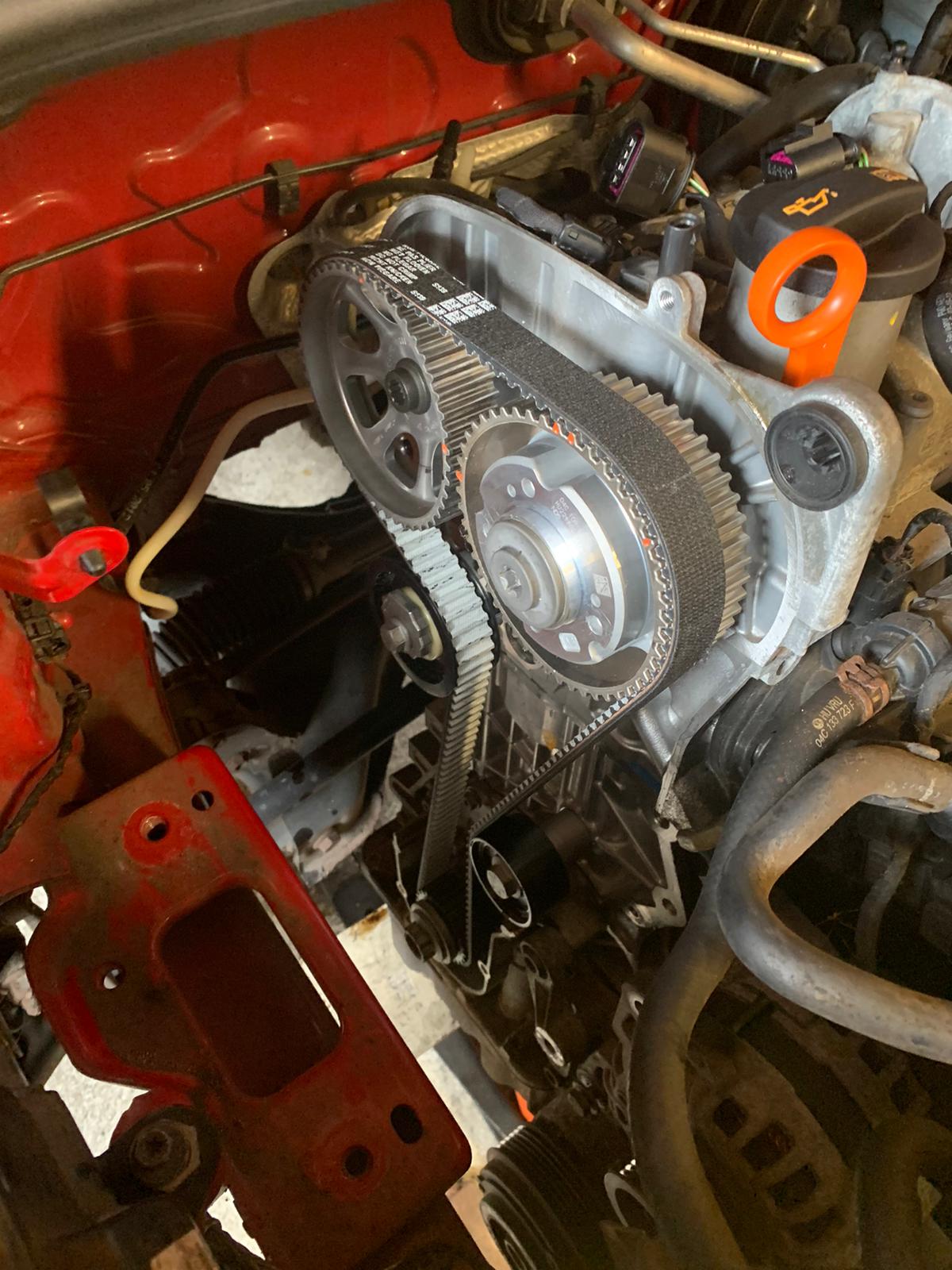

Gisteren is de riem vervangen na 60K km in de 12 jaar oude Up te hebben gedraaid. Het bleek makkelijker te gaan dan was verwacht :-)
