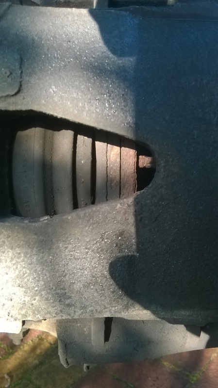

Hallo Dennis,
Beide zijden bekeken, lijken beide gelijk. Op voorgaande foto's was de rechterzijde.
Dit is links: Rem zoveel mogelijk op de motor -> terugschakelen door alle versnellingen. Volgend jaar wellicht weer de bergen in in Oostenrijk, tegen die tijd moet de voorzijde nog nieuwe banden, dus ik kan voordat ik ga nog een keer kijken en alsnog beslissen om te vervangen lijkt me.

Re: Onderhoudsbeurten Up!/Citigo/Mii
remblokken zijn nog dik genoeg om te laten zitten mvg Peter
