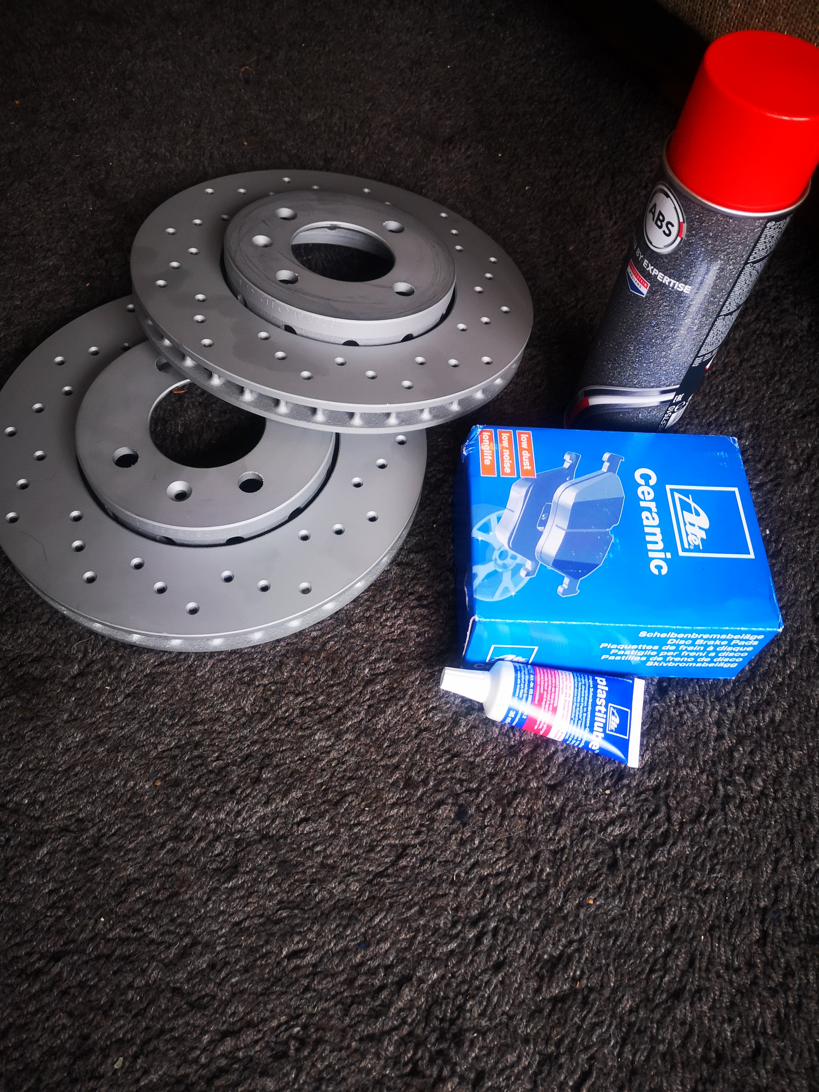

Re: Remschijf problemen
Bericht door Drive » do 17 jan 2019, 15:29
Nu even tijd maken om ze te monteren.
Zimmermann schijven met Ate ceramic blokken.
Berichten: 13487
Bericht door Tom Westendorp » do 17 jan 2019, 16:53
Mooie upgrade.
Berichten: 2839
Bericht door Autheo » do 17 jan 2019, 19:06
Zien er goed uit! Jammer dat de officiële dealer ze niet levert, mogen waarschijnlijk alleen uit de eigen voorraad de nogal matige remschijven leveren. Mag ik vragen wat zo'n set kost?
Bericht door Drive » do 17 jan 2019, 19:54
Besteld bij winparts. €202.00
Je krijgt er gratis remmen reiniger en vet bij.
De Zimmermann schijven hadden zij niet op voorraad. 6 dagen geduurd.
Ik had ook geen haast.
Berichten: 13487
Bericht door Tom Westendorp » vr 18 jan 2019, 09:03
Dat is niets te duur! :D
