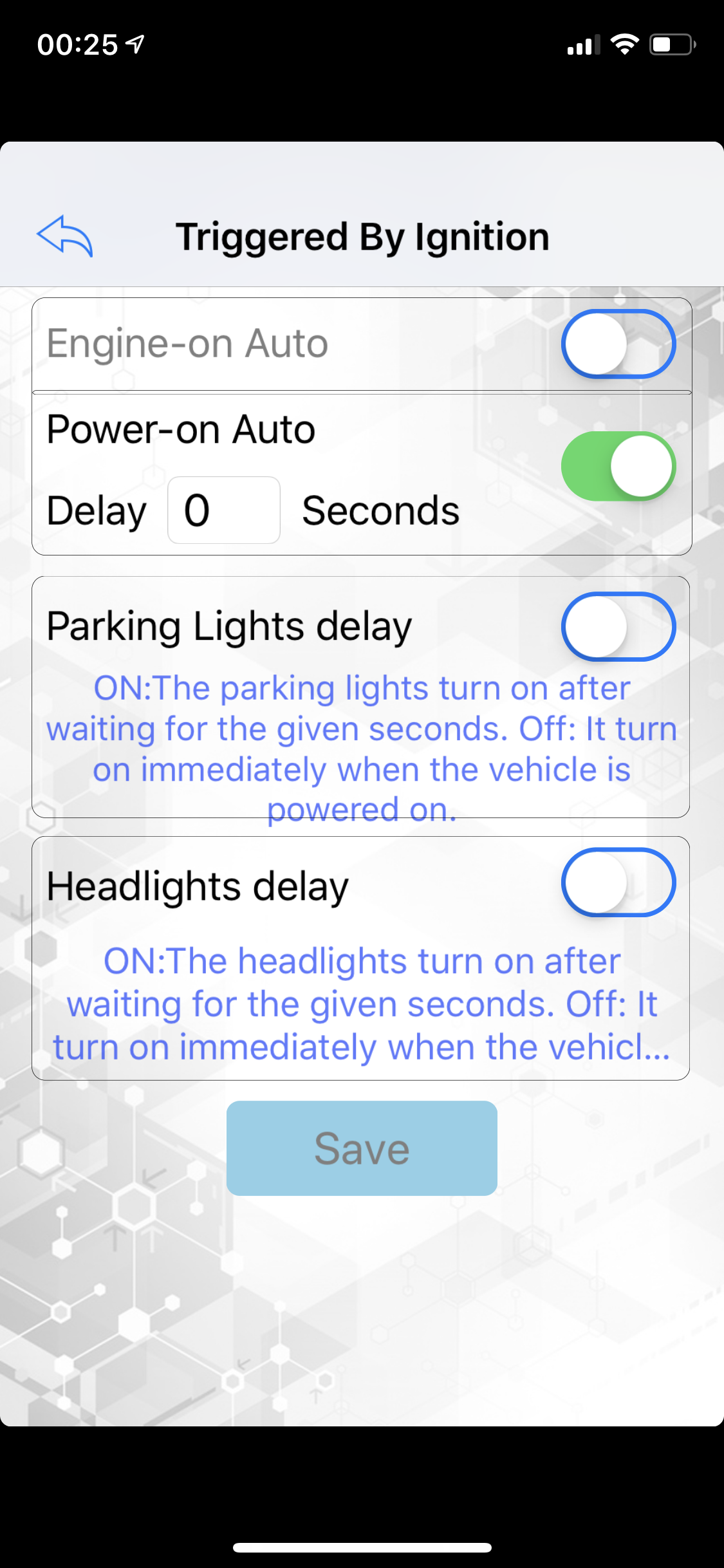

Ik heb een Move Up! met winterpakket, dus mistlampen voor. De problemen zoals hierboven genoemd herken ik niet. De schakelaar werkt perfect en je kunt heel veel naar eigen smaak instellen in de app. Onderstaand screenshots opgenomen van alle instellingen die mogelijk zijn. (FYI, dit zijn niet mijn instellingen, maar de 'demo' instellingen.
Dit betreft een screenshot van het settings scherm.
Front fog lights: Als je deze functie aanzet, gaan je mistlampen voor automatisch mee aan zodra je dimlicht activeert. Ik heb dit uitstaat. Ik wil niet dat ik constant mijn mistlampen aan heb staan als de verlichting aan gaat.
Sensitivity: Hier kun je de gevoeligheid instellen. Bovenstaand zie je wat de huidige helderheid is die de sensor op dat moment opvangt. Het eerste blok is feitelijk de gevoeligheid tijdens het rijden en het tweede blok is de gevoeligheid voor de coming/leaving home functie. Ik heb ze op 45% staan. Hierdoor gaan de lichten al aan op een bewolkte dag, wat ik fijn vindt. De standaardinstellingen vind ik persoonlijk te laat.
Automatic control delay: Hier kun je de vertraging instellen om de lichten aan te zetten wanneer het donker wordt, en andersom; het uitzetten wanneer het weer lichter wordt. Ik heb hem op 0 seconden en 6 seconden staan.
Triggered by ignition: Hier heb ik niets gewijzigd. Wat hij nu doet, de lichten gaan kort uit bij het starten van de motor en gaan na X seconden weer aan.
Power off lightning: Eigenlijk de coming home functie. Hier stel je in hoeveel seconden de lichten moeten blijven branden als je op de plek van bestemming bent aangekomen, nadat je het contact uit hebt gezet. Je kunt kiezen of je dit via het dimlicht of het stadslicht wilt activeren, of zelfs beide. Mistlichten is helaas niet mogelijk.
Coming/Leaving home: In feite hetzelfde als de bovenstaande functie, enkel wordt deze geactiveerd door het unlocken of locken van de deuren met de sleutel. Ook hier kun je weer kiezen voor het aantal seconden en de keuze tussen dimlicht en stadslicht of beide.
