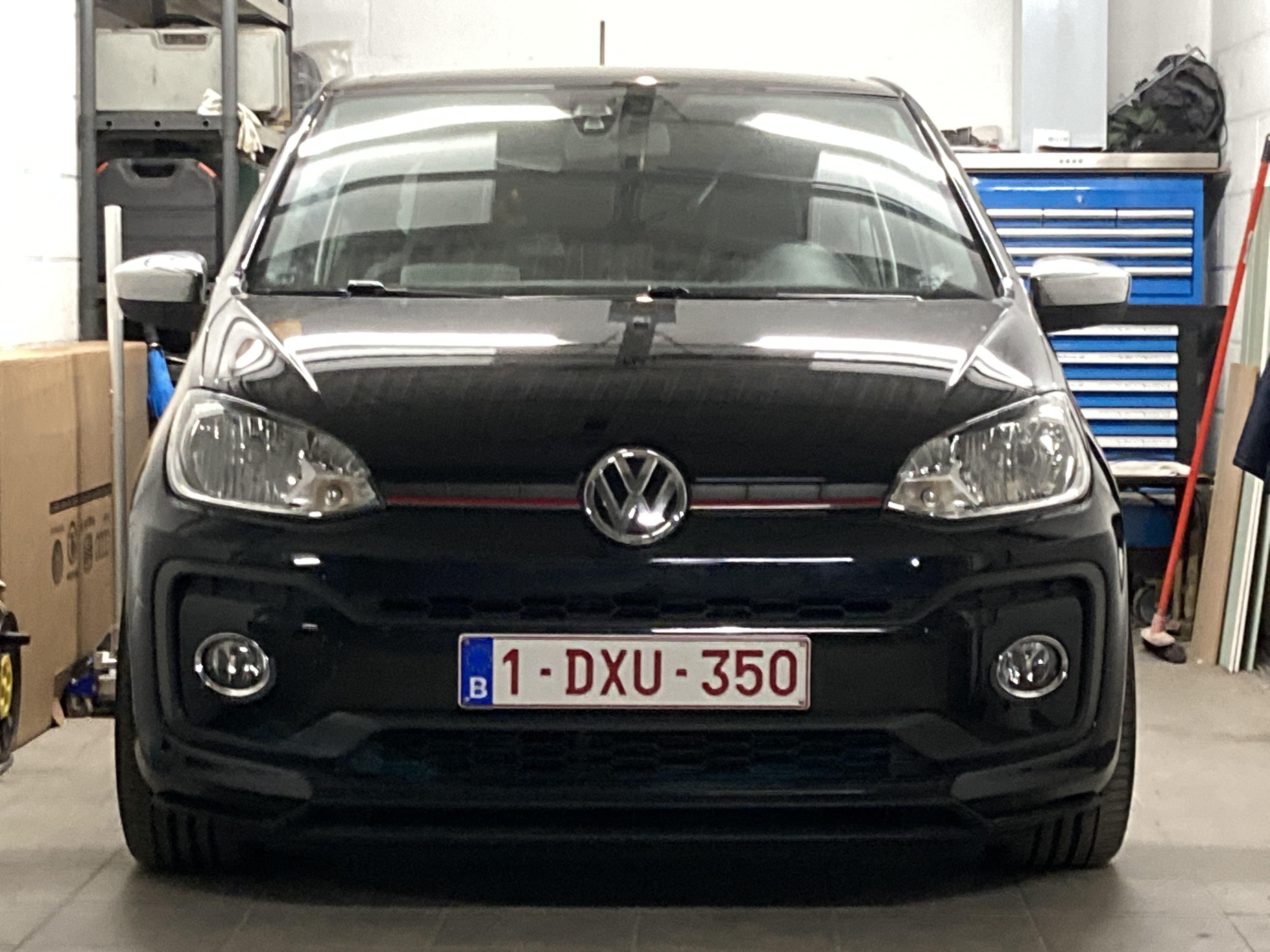

Jaja… de voor- en achterbumper zitten erop alsook de motorkap 😎😎😎. Bij deze al een pic van de voorkant… later meer natuurlijk 😁

Bericht door iichel » ma 12 sep 2022, 19:52
Ziet er goed uit. Ook een facelift motorkap?

Re: Black up! GunSpeed
Bericht door Ozzy » ma 12 sep 2022, 22:19
Mooi hoor. Er komen wel nieuwe VW logo's erop toch?

Bericht door GunSpeed » ma 12 sep 2022, 22:49
Thx, en ja inderdaad heb ik motorkap ook vervangen omdat deze perfect aansluit met de nieuwe koplampen want die zijn licht verschillen van de vorige ... past overal perfect nu 8-)

Bericht door iichel » ma 12 sep 2022, 22:49
ja ik heb ook een facelift ombouw gedaan maar ik heb de schermen en de motorkap niet vervangen. dat vond ik niet nodig.

Bericht door GunSpeed » ma 12 sep 2022, 22:50
Thx, die nieuwe logo's komen er zeker nog aan :)
