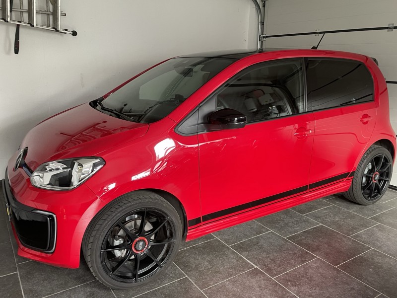

De GTI Spoiler zit er nu ook op.
Heb nog ff getwijfeld of ik het ging uitbesteden omdat ik nog nooit met blindklinkmoeren had gewerkt.
Maar uiteindelijk een blindklinkmoertang gekocht en toen zelf gemonteerd.
Eerst alles goed afplakken met crepeband. Kun je ook beter op aantekenen met een dikke permanent marker.
Rustig de tijd genomen om de gaten goed aan te tekenen en dan 6 gaten boren.
(Er zitten twee plastic geleiders op die heb ik er vooraf af gehaald dan gaat het aantekenen veel makkelijker.)
Lak erop om roestvorming te voorkomen p.
Blindklinkmoeren erin persen met de nieuwe tang.
(Nadat ik eerst een test blinkklinkmoer persen had doorgevoerd. :o )
En dan vastzetten met de bijgeleverde bouten.
Het binnendeel kun je er vervolgens zo opklicken.
Het paste gelukkig.
Wel spannend maar goed te doen. :dance:

Re: Onze eerste en elektrische E-Up met Up-dates
Bericht door hutch » di 04 okt 2022, 18:46
Mooi, petje af hoor.
iichel
Berichten: 313
Bericht door iichel » di 04 okt 2022, 20:08
keurig
Bericht door OnlyWay=Up! » di 04 okt 2022, 21:13
Netjes hoor! Tof dat je het ook zelf gedaan hebt.
Ik heb het ook zelf gedaan. Stond wel ff een beetje te zweten, toen ik ff 6 gaten in m'n klep stond te boren😄
Toch jammer als je een achterklep staat te verprutsen 🙈

Altijd leuk als iets wat je nog nooit van te voren hebt gedaan lukt. Het kan trouwens ook zonder blindklinkmoertang: bout+moer+sluitring in de gepositioneerde blindklink draaien. Met een eerste moersleutel de bout fixeren en met een tweede moersleutel de moer+sluitring aandraaien.
Ja idd dat had ik ook al gegoogelt maar ja dacht zo’n tang is toch handiger en kreeg er ook nog een voorraad blindklinkmoeren bij. :whistle:
