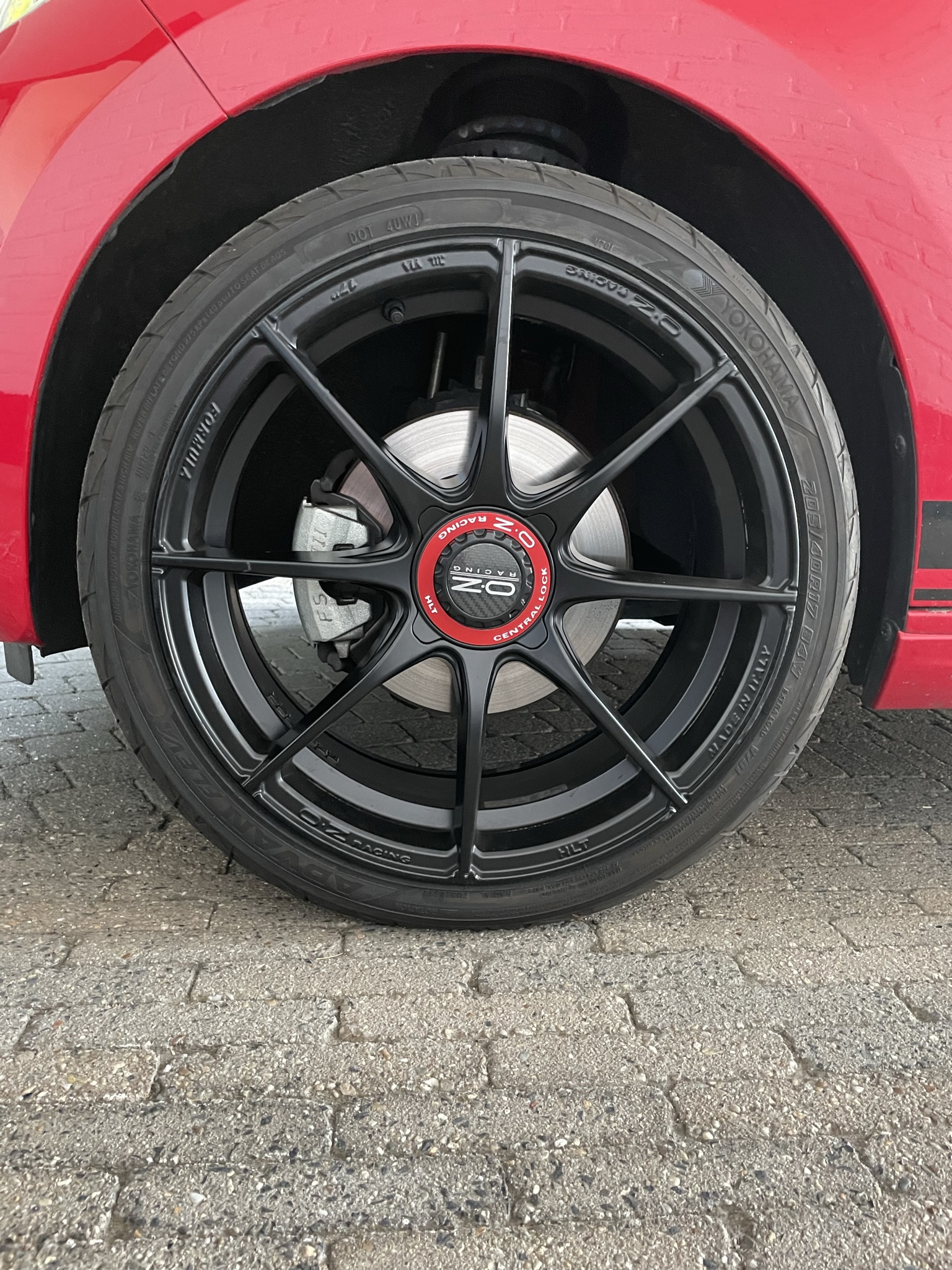

Vandaag na mijn jarenlange ervaring met auto individualiseren weer een wijze les geleerd.
Nog beter meten en haastige spoed is zelden goed.
Heb dus na lang zoeken mijn gewenste OZ Formula HLT velg gevonden.
Te groen om ze nieuw te kopen en vanuit de ervaring dat alles een keer langskomt op het web deze gevonden.
Van een mooie Fiat Abarth maar dus met verkeerde centrering en zonder bouten.
Nu wist ik al dat daar van die HEX Inbus wiel bouten in moeten. Die hebben een smalle kop.
Deze dus qua lengte ongeveer opgemeten van origineel en toen besteld, 28mm lang en konisch was het kortste wat ik zo kon vinden. Fullcartuning nog gebeld als hofleverancier en die hadden idd ook geen kortere.
Dus toen de bouten en passende centreerringen binnenkwamen snel ff langs de bandenboer tussen de afspraken door om de banden om te leggen en de OZ meteen te monteren.
Dat ging voorspoedig en ik kon tijdig voor de volgende afspraak weer op weg.
Toch iedere keer spannend of zo’n velg niet krom is of beschadigd bij het (de)monteren van de banden.
Ik rijd daar weg en hoor een raar geluid achter…….de bouten lopen in de remtrommel aan.
Wat nu te doen, niet veel tijd. Bouten inkorten had men geen zin in en ik eigenlijk ook niet.
Dus toen maar de oude Autec velgen met niet aanlopende normale bouten gemonteerd en gebruikte banden die te groot zijn. 205/45/17. Maar ja beter dan met straks kapotte remmen achter. Ik moest toch weer thuis komen.
Niemand die het ziet, velgen zijn allebei zwart toch
Alleen het bandenspannings lampje brandt nu maar dat zal wel door het verschil in wielomtrek achter en voor komen vermoed ik.
Nu maar een paar Spacers van 3mm besteld voor achter. Kan hij achter toch wel hebben qua ruimte.
Let dus op met te lange wielbouten voor de Up aan de achterkant.

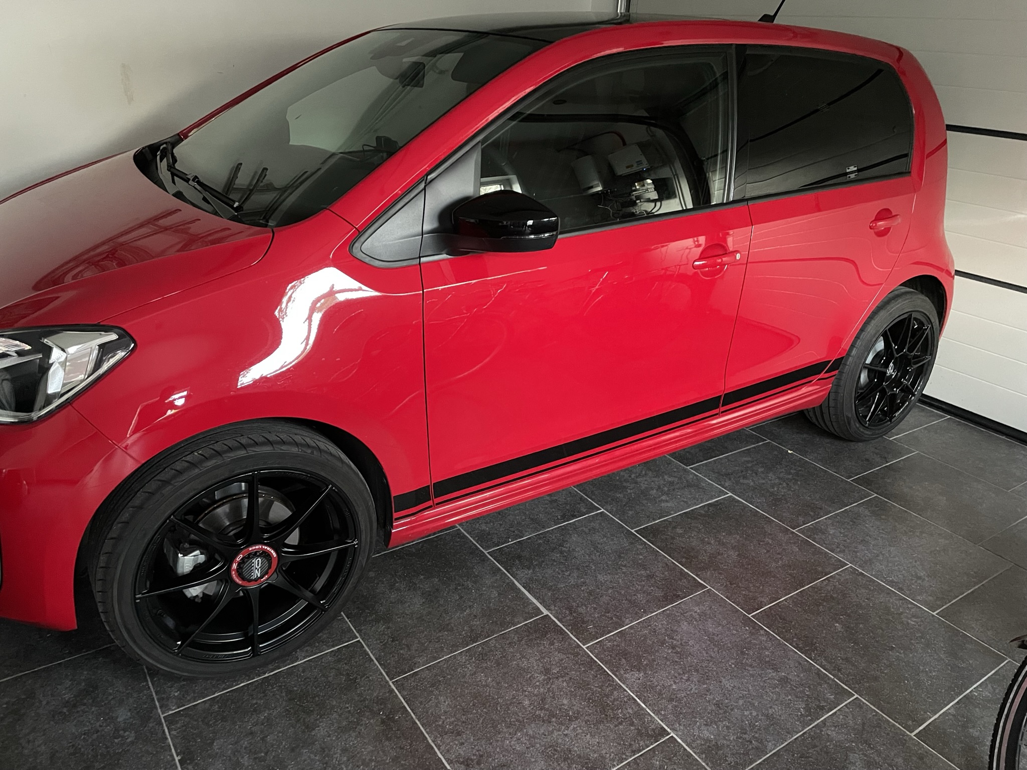

Inmiddels toch het flexje gepakt en de boutjes 2mm ingekort, geen aanlopen meer achter in de remtrommel.
Helemaal blij met mijn OZ-tjes.
Wegen trouwens bijna exact hetzelfde als de Autec Clubracing.
16.9 kilo met dezelfde 205/40/17 Yokohama band.
En met 7,5x17 ET35 het maximum wat aan de voorkant net binnen de wielkast valt. Als ik erbovenop kijk is ie er net binnen.
Aan de achterkant is zoals bekend nog ca 5mm meer ruimte voordat ie uit de wielkast steekt

Denk dat de volgende up!date een verlaging wordt Dan zullen de velgen echt heel goed tot zijn recht komen.
Re: Onze eerste en elektrische E-Up met Up-dates
Ja je hebt helemaal gelijk qua uiterlijk schreeuwt het gewoon om een verlaging maar als ik al die berichten lees over de HR veren of over het KW onderstel durf ik niet meer. Te stug en flinke klappen bij putdeksels en zo.
De Eibach veren zijn meestal wat comfortabeler. Maar die schijnen niet veel lager te komen. Daar lees ik ook heel weinig over.
Ik lees en zie dat Tom best positief is over KW maar die rijdt kleine velgen en dikke banden dat is dan toch anders dan met 40er bandjes.
Het is nu zo lekker comfortabel en stuurt met de platte brede stijve bandjes heerlijk in, echt een scheurijzer zo.
Daarnaast is onze gemeente groot fan van de drempels.
Ik denk dat ik het zo laat.
Is ook de auto van mijn vrouw en voor haar hoeft dat natuurlijk helemaal niet
Maar als iemand goede ervaringen heeft hoor ik het graag

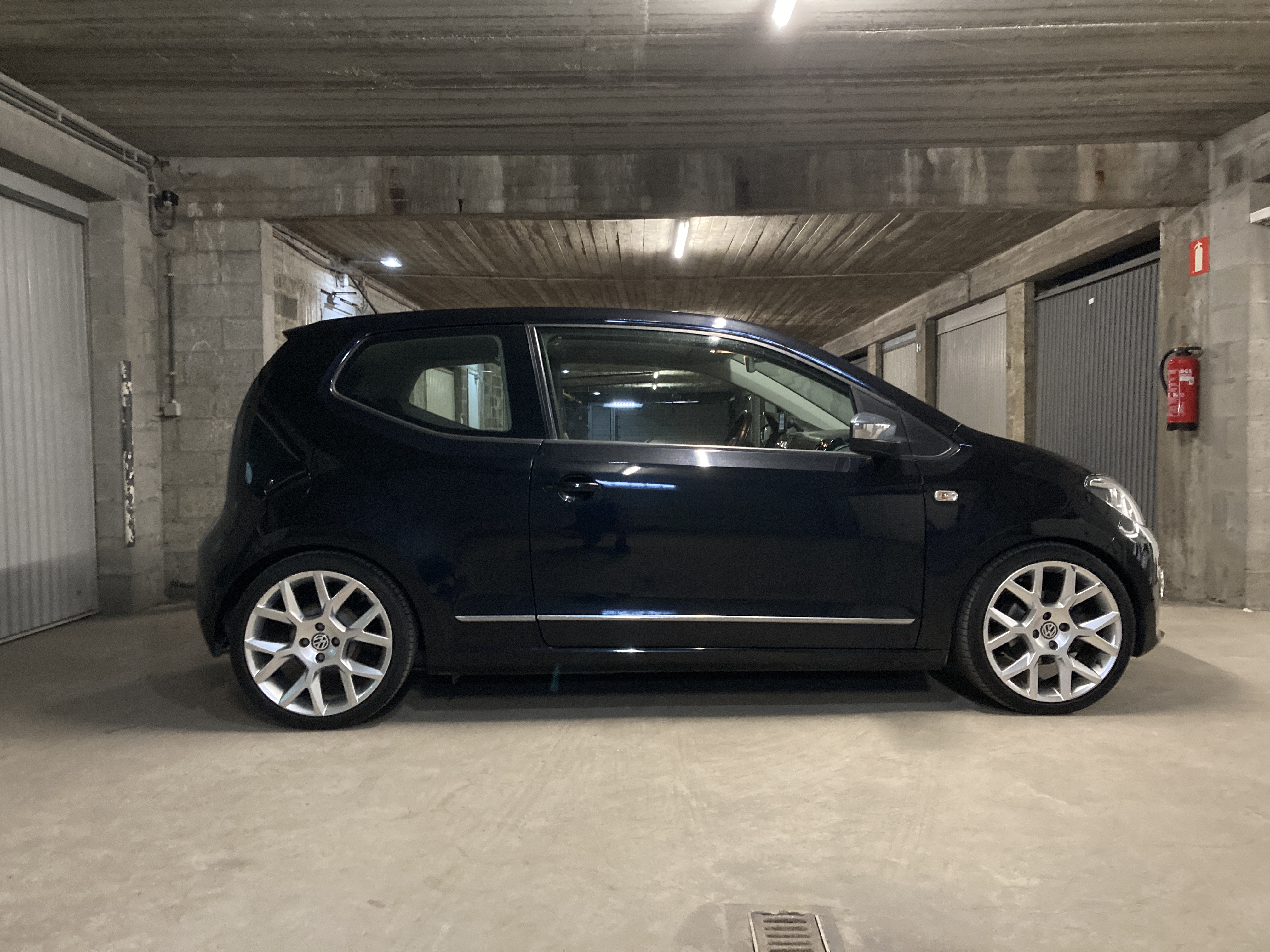

Al 10 jaar rijdt ik met een KW schroefkit in combinatie met 17 inch velgen op 205/40/17 banden onder de Up! en wij zijn daar super tevreden over. Nu staat ie wel niet super laag zoals bij sommige mensen hier maar het oogt goed en rijdt goed. Ik kan het alleen maar aanbevelen

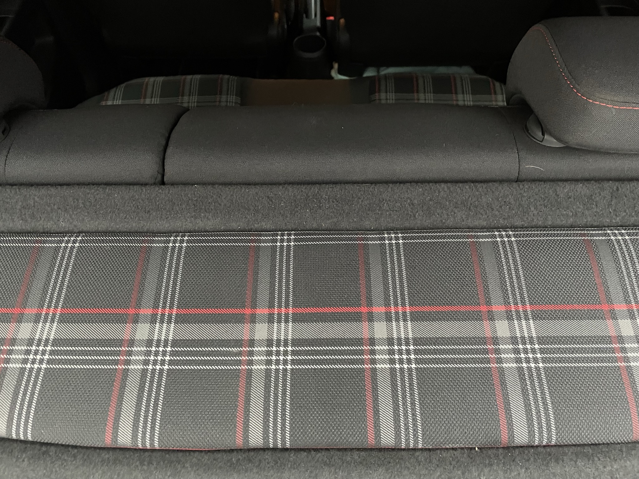

Weer een kleine upgrade
In plaats van het wc rolletje
