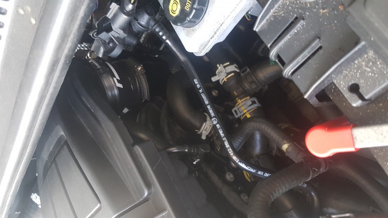

Is het bij jou nog gelukt met de Racingline inlaatpijp? Dat kan ik eigenlijk niet terugvinden in het topic. Ik ben wel benieuwd omdat ik er nu ook een heb besteld en graag wil monteren. :D
Re: Volkswagen up tsi stage 1 van René
Bericht door Down » vr 10 apr 2020, 12:18
vr 10 apr 2020, 10:42
Ja hij zit er op gisteren is het gebeurt.
Heb een korte torix 30 schroevendraaier gebruikt.
Moet er nog een foto van delen.
Zat alleen behoorlijk te balen.
Auto staat nu bij jd op weg er naar toe is de auto beginnen te knallen en turbo druk weg.
Dus ze gaan zoeken waar het in zit.
Nu duimen dat het mee valt.

Hiet de foto. 8-)
En op de bank en uitlezen op zoek naar een oplossing.
Bericht door Down » vr 10 apr 2020, 18:06
Net telefoon van jd het probleem is gevonden. De forge blowoff is de oorzaak dat de auto niet meer goed loopt. (Blijft open staan daardoor gaat hij knallen)
En turbo druk weg.
Nu afgedopt en loopt weer goed zeiden ze.
Morgen ga ik hem halen dan ervaren.

Heb je wel de zwaardere veer er in zitten?
Bericht door Down » za 11 apr 2020, 09:14
Ja die heb ik er gelijk in het begin in gezet.
De klep lekt echt van de blowoff.
Ik ga er in iedergeval weer orgineel op monteren.
En forge ga ik berichten voor een oplossing zo dat ik de set in goede staat kan verkopen.
