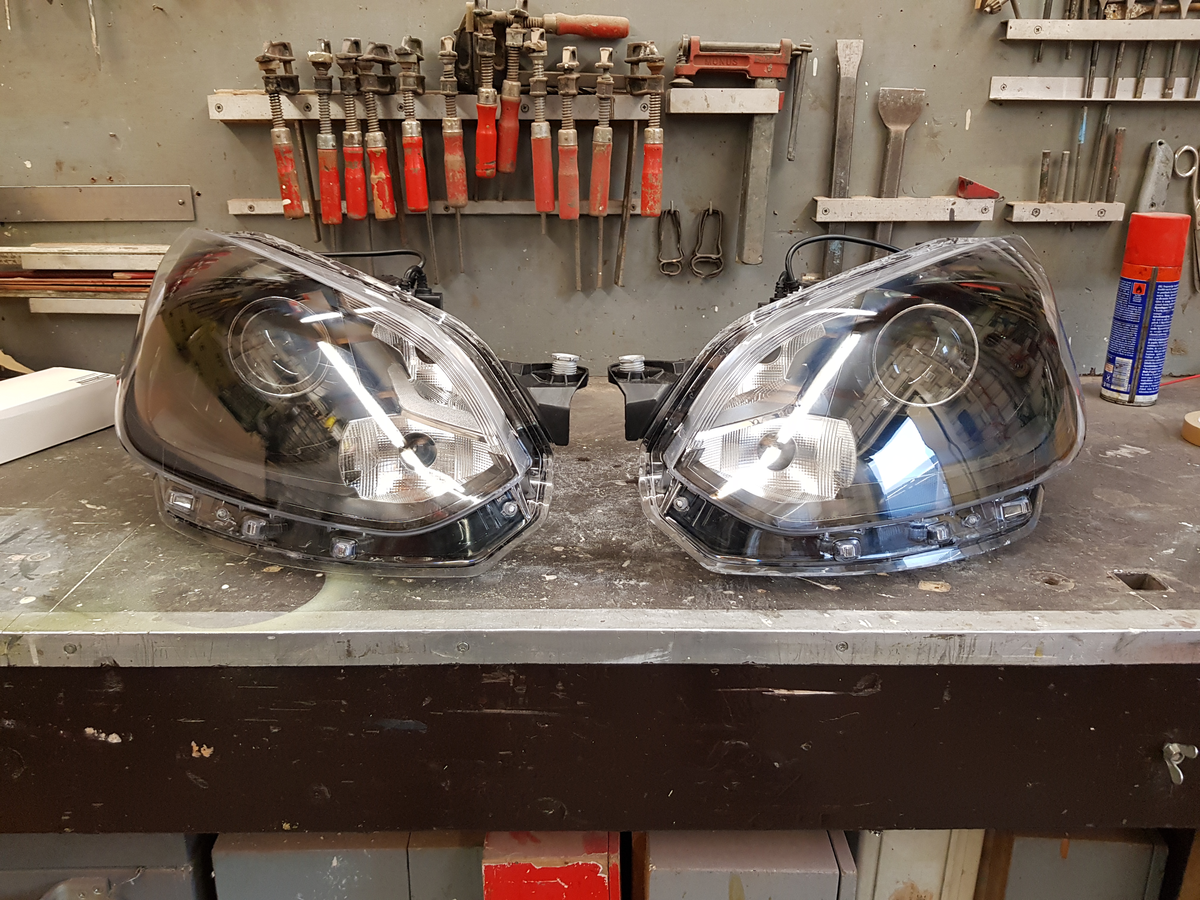

Ondanks weinig tijd afgelopen aantal weken, heb ik toch verder kunnen werken aan de koplampen. Nadat ik een testfit heb gedaan, heb ik de reflectoren zwart gespoten. Vervolgens heb ik de projector ingebouwd en de bekabeling aangesloten. Nu kon ik het dus ook niet laten om de eerste uit te proberen, en 'holy balls' wat een licht!
Het idee van strips in de koplampen zelf laat ik achterwege, gezien het feit dat ik ze niet goed vast kan maken zonder dat het opvalt. En mochten ze kapot gaan, zal ik de hele koplamp weer uit elkaar moeten trekken om ze te verwijderen. Misschien dat ik ze in een later stadium nog ga gebruiken.
Ondertussen een paar led lampjes gekocht voor in de DRL en de kentekenverlichting.

Gistermiddag de laatste van de 2 lampen weer in elkaar gezet, binnenkort worden ze ingebouwd in de auto.

Wat gaaf zeg! Hier moet je een handeltje van maken.
