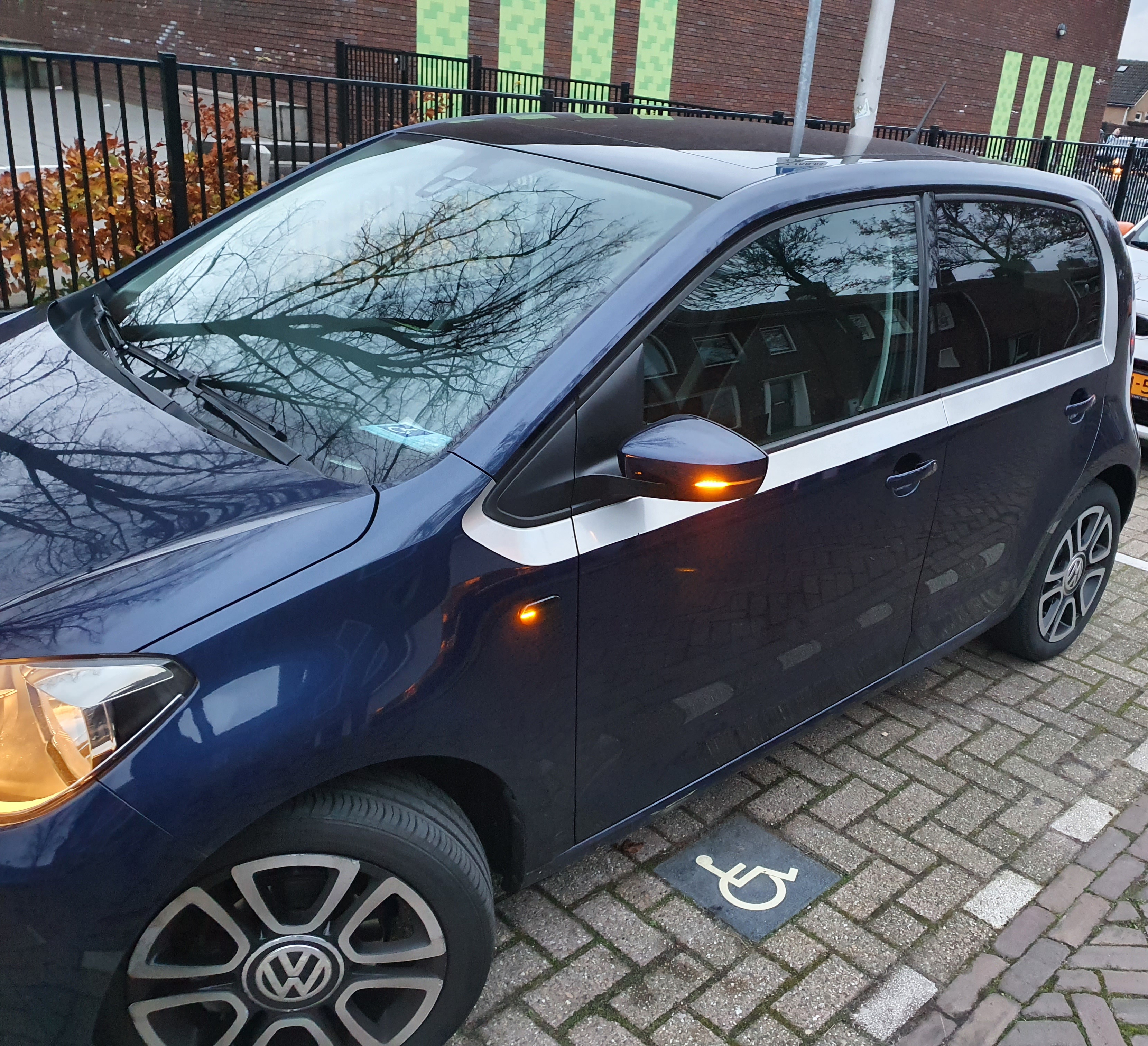

Set dynamic turn signals voor in de spiegels is inmiddels binnen.
Zal ze vd week als het wat droog is eens progeren te passen ...
- Berichten: 191
- Lid geworden op: do 08 nov 2018, 09:53
- Locatie: Etten-Leur
Re: De VW UP! van mijn vrouw voorstellen :)
Vandaag tijd gehad de dynamisch knippers voor in de spiegels te monteren.
Heel gaaf
Gr. Bonny
Heel gaaf
Gr. Bonny
